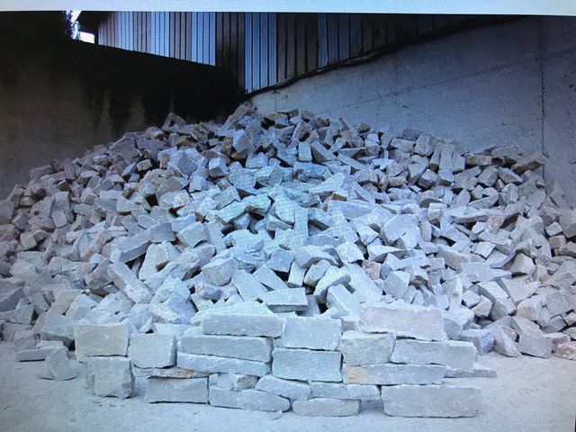

Buona sera ragazzi,é tutto il pomeriggio che sto cercando di capire come realizzare una pietraia...l'effetto voluto dalla conmittenza dovrebbe esser quello di una cascata di pietre con eventualmente anche della vegetazione di ricrescita...
Sono indeciso se mettermi a modellate le pieTre (che con la consegna dei render per la prossima settimana reputo un bel rischio) o se utilizare qualche displacement
Allego una foto di riferimento, nel mio caso dovrebbero esser pietre piú grandi
Grazie in anticipo per i consigli

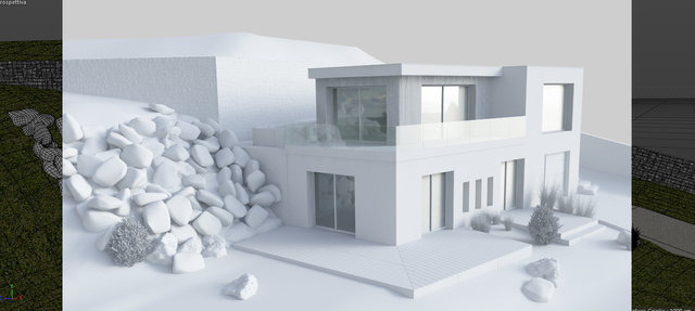

Al momento mi sa che mi fermo qui e vado avanti dati i tempi cortissimi...come risultato non è male mi pare..che dite?
Ho delle riserve sulla forma della pietra ma gia cosi sono al limite ed il render gia non esce (lo farò in due tempi con e senza pietre) e se aumento il dettaglio ho paura che si pianti tutto.
Completamente modellato in Cinema, piante recuperate da file Archexteriors per cinema e pietre recuperate sul forum mi pare, peso attuale (con texture) 96 mega. Togliendo quelle tre piantine scendo a circa 60
