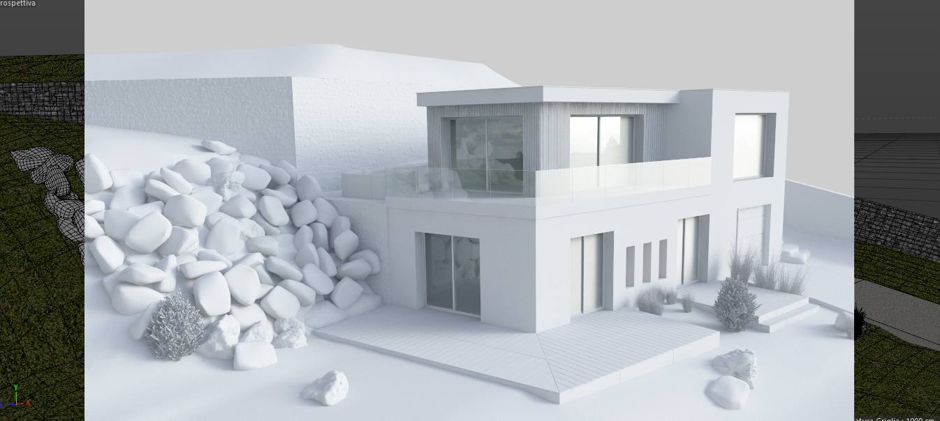

Buona sera ragazzi,é tutto il pomeriggio che sto cercando di capire come realizzare una pietraia...l'effetto voluto dalla conmittenza dovrebbe esser quello di una cascata di pietre con eventualmente anche della vegetazione di ricrescita...
Sono indeciso se mettermi a modellate le pieTre (che con la consegna dei render per la prossima settimana reputo un bel rischio) o se utilizare qualche displacement
Allego una foto di riferimento, nel mio caso dovrebbero esser pietre piú grandi
Perchè non utilizzi Mograph e le dinamiche? Non è molto difficile realizzare il cumulo di mattoni, così anche il "muretto" che si vede in primo piano...................credo sia la strada migliore
62VAMPIRO ha scritto:Perchè non utilizzi Mograph e le dinamiche? Non è molto difficile realizzare il cumulo di mattoni, così anche il "muretto" che si vede in primo piano...................credo sia la strada migliore
grazie del consiglio, ho cercato nel forum e ho trovato un vecchio post dove si parlava di un contenitore di ghiaia e l'ho preso come spunto.
Ottima cosa, l'effetto derivante è infatti molto naturale , quello che non riesco ad ottenere è un effetto di "attrito" delle superficie che simula il terreno, cioè le pietre continuano a rotolare fino ad addossarsi al bordo del conteniore...devo smanettarci un po e trovare il modo di farle fermare in maniere più uniforme sul mio fazzoletto senza andarmi a creare un "muro a secco" verticale
Dovresti risolvere con un Ctrl+D (se sei su Win), tab Dynamics--->Expert e lì trovi Steps per Frame che di default è a 5: alzalo gradualmente (magari di una unità per volta) finchè lo "scivolamento" non si arresta o diminuisce sensibilmente..................
62VAMPIRO ha scritto:Dovresti risolvere con un Ctrl+D (se sei su Win), tab Dynamics--->Expert e lì trovi Steps per Frame che di default è a 5: alzalo gradualmente (magari di una unità per volta) finchè lo "scivolamento" non si arresta o diminuisce sensibilmente..................
Al momento mi sa che mi fermo qui e vado avanti dati i tempi cortissimi...come risultato non è male mi pare..che dite?
Ho delle riserve sulla forma della pietra ma gia cosi sono al limite ed il render gia non esce (lo farò in due tempi con e senza pietre) e se aumento il dettaglio ho paura che si pianti tutto.
Completamente modellato in Cinema, piante recuperate da file Archexteriors per cinema e pietre recuperate sul forum mi pare, peso attuale (con texture) 96 mega. Togliendo quelle tre piantine scendo a circa 60
Non ho Cinema sottomano.............cmq nel tag Rigid Body c'è un "pulsante": Set Initial State.......Fermati al frame in cui il cumulo và bene per le tue esigenze e pigialo: dopo puoi anche cancellare il tag Rigid Body e anche il tag Collision Body.........dovrebe essere questo anche se, come detto, non posso testarlo perchè sono al cell..............
