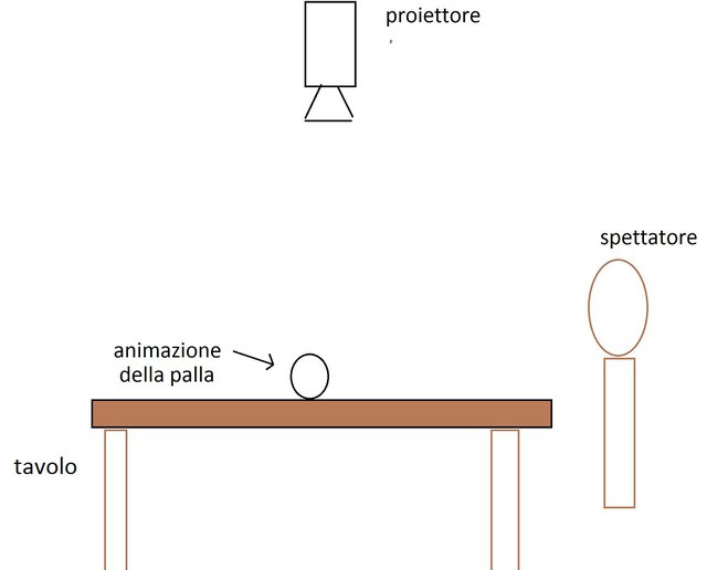

solo che non capisco una cosa, nel tuo video mi sembra di capire che il punto di proiezione (cioè la posizione del proiettore) è la medesima dell 'osservatore (piu o meno) cioè entrambi perpendicolari al piano di proiezione. invece nel caso del mio video non è cosi , è totalemente differente . allego immagine esplicativa
quindi secondo te la camera in cinema 4d in che posizione va impostata ? all' altezza dell'osservatore ? e va renderizzata normalmente senza alcuna modifica prospettica ?
chiaro che bisogna fare esperimenti, devo procurami un video proiettore , grazie comunque , ogni suggerimento è ben accetto .

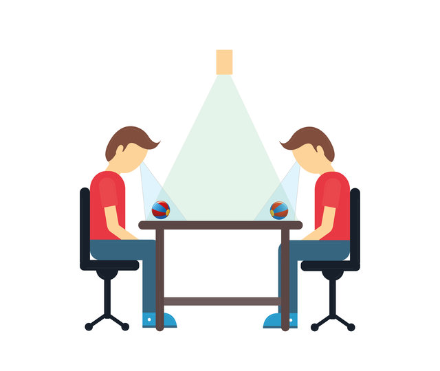

Nel caso specifico (quello di petit chef) secondo me la situazione è più così:
Si nota bene che ogni commensale vede la stessa animazione, quindi immagino che il quadro generale proiettato sia un composit dello stesso render ripetuto più volte. In alcuni momenti della ripresa si vede bene come l'illusione si perda già guardando il commensale a fianco dell'osservatore, o quello di fronte.

Si Visual ha ragione, alla fine non e' altro che una proiezione calibrata sul tavolo e sugli oggetti sparata dall'alto, infatti se guardi dal punto di vista della ripresa video come sono gli elementi lontani, si vede che e' tutto uno schiaccione spadellato sul tavolo, quindi bisogna porre attenzione a quello che succede davanti a te e non cosa succede agli altri perche' ti accorgi che e' tutto schiacciato.
Non e' niente di complicato, a patto di fare una ottima dima e di conoscere esattamente la disposizione delle cose sul tavolo prima di fare tutta l'animazione, quindi si proietta sul tavolo una dima o una scena e poi si fa il lavoro senza toccare poi la strumentazione.
