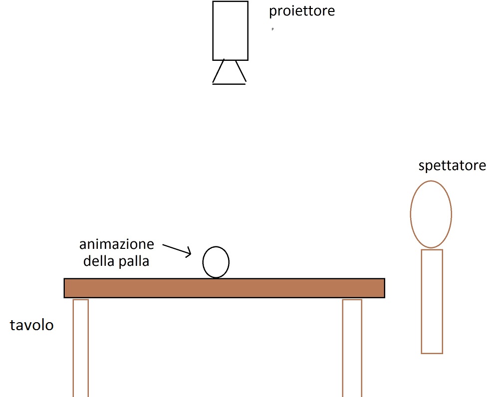

solo che non capisco una cosa, nel tuo video mi sembra di capire che il punto di proiezione (cioè la posizione del proiettore) è la medesima dell 'osservatore (piu o meno) cioè entrambi perpendicolari al piano di proiezione. invece nel caso del mio video non è cosi , è totalemente differente . allego immagine esplicativa
quindi secondo te la camera in cinema 4d in che posizione va impostata ? all' altezza dell'osservatore ? e va renderizzata normalmente senza alcuna modifica prospettica ?
chiaro che bisogna fare esperimenti, devo procurami un video proiettore , grazie comunque , ogni suggerimento è ben accetto .
