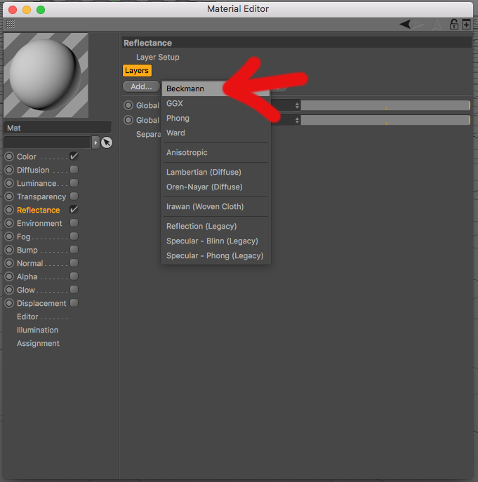

canale colore: imposta la tinta che ti serve
canale riflettanza:
cancella speculare default che non serve a nulla, poi aggiungi un canale backman tramite il tasto aggiungi, entra nei settaggi del canale e in fondo aprendo le tendine c'e' FRESNEL, attivalo in modalità dielettrico e impostalo a non so 1.4 giu di li (e' praticamente la quantità' di riflessione), poi sopra lavora con la ruvidità che serve per opacizzare la attuale riflessione che ti ho fatto impostare. magari prova un 35-40%.
In base ai settaggi del motore di rendering, il parametro ruvidità potrebbe creare della polvere, lavorando con i settaggi dicevo del motore fisico o dentro il materiale puoi evitare la polvere.
Spero di averti aiutato

non so cosa vuol dire "aggiungi un canale backman...
Re: Creare Laminato
AMMINISTRATRICE C4DZONE
Re: Creare Laminato
mai aperto questo canale
