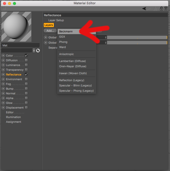

non so cosa vuol dire "aggiungi un canale backman...
elisa
Messaggi: 1309
Re: Creare Laminato
Messaggio da elisa »
eccolo

grazie Elisa...
mai aperto questo canale
tra poco ci provo
