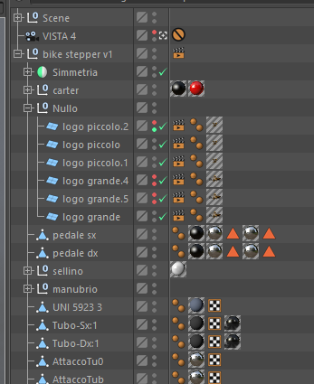

simon77fi ha scritto: ↑mar dic 04, 2018 5:15 pm ....PS tutti gli adesivi sono figli della bici come oggetto nullo per cui è strano che non venga bucato...
Questo è strano perché se applichi un tag compositing ad un oggetto, questo tiene conto di tutti gli elementi inclusi nella gerarchia...puoi mostrare uno screenshot della finestra oggetti che mostri questa gerarchia?

eccola.. infatti è strano !

Hai messo un tag compositing con un numero di buffer diverso per ogni oggetto? se vuoi ottenere una maschera unica che includa tutti gli elementi ti basta usare un unico tag sull'oggetto padre che include tutti gli elementi (in questo caso "bike stepper v1")... non è necessario aggiungere il tag anche agli altri elementi a meno che non necessiti di una maschera separata per ognuno di essi.

Ciao arkimed non quei tg che vedi sono del ambient occlusion perchè volevo escludere adesivi dall'occlusione, dato che ricrea ombre strane. L'unico object buffer è la bike stepper come si vede da screen

Si ma anche se non attivi il buffer lui te lo esclude perché comunque lo vede come un buffer diverso da quello del genitore... se hai necessità (come in questo caso) di usare comunque un tag compositing per gli oggetti figli, attiva il buffer e assegna lo stesso ID che hai dato al genitore.

Si impara sempre qualcosa.. grazie mille Arkimned!!
