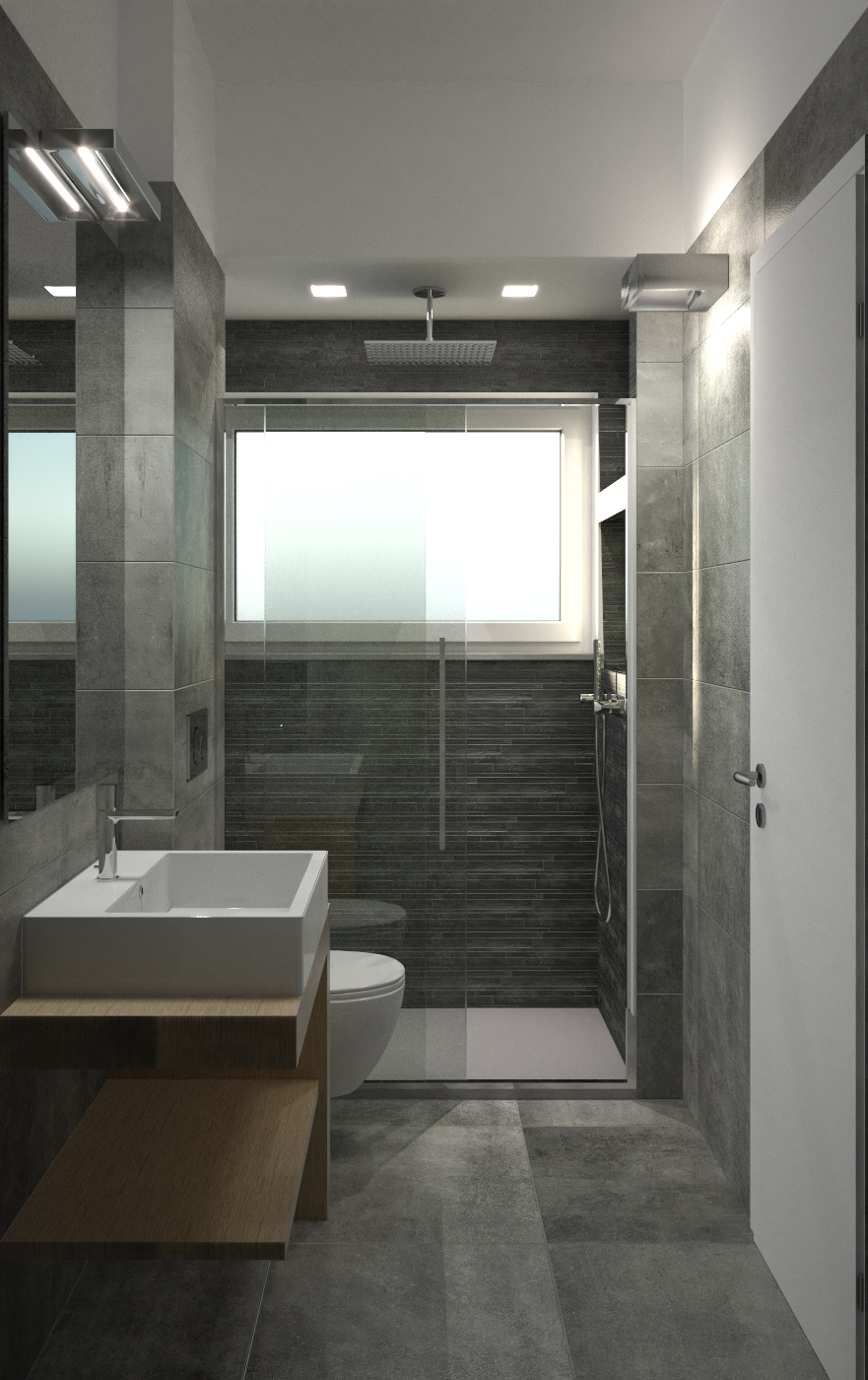

Non è il bianco troppo scuro, è il resto dei materiali che è troppo chiaro.
Ok sono d'accordo per quanto riguarda il bianco dei muri..
Non riesco a capire cosa intendi quando dici è il resto dei materiali che è troppo chiaro. Ho utilizzato per la texture delle piastrelle le immagini messe a disposizione dal produttore della ceramica e non mi è chiaro come scurirle.. in effetti il render mi restituisce il bianco delle pareti abbastanza corretto ed ho dovuto scurire tutta l'immagine per avere le piastrelle corrette.. sto cercando di capire come risolvere questo problema..

Sto provando ad utilizzare il filtro e abbassare a -10 la luminosità e mi pare che funzioni. dopo renderizzo..

Ho scurito le texture con filtro luminosità -10%

Come dice Sirio, abituati ad usare gli Shader nativi di Vray... Eviterai un sacco di grattacapi. Comunque l'immagine è migliorata non di poco. Forse si notano ancora poco le riflessioni considerando le ceramiche e il piano doccia.

Grazie Ocman, in effetti adesso tutti i materiali sono stati costruiti usando i materiali vray. per quanto riguarda le ceramiche sono effetto pietra, ho un campione ed è opaco anche da una visione angolata mentre il piatto doccia è in un materiale particolare completamente opaco e senza risvolti se non una lieve inclinazione verso lo scarico...
