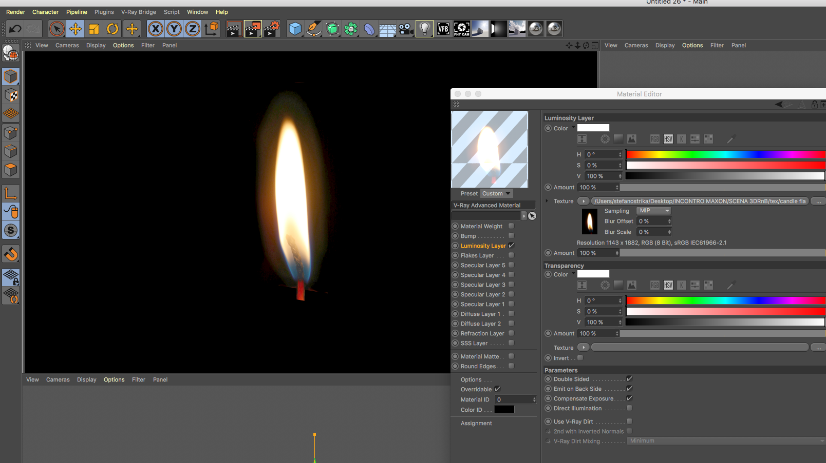

Non serve il material weight, il transparency del luminosity layer è sufficiente sia con la nuova che con la vecchia versione;)
Schermata 2019-04-06 alle 23.33.53.png (399.69 KiB) Visto 1594 volte

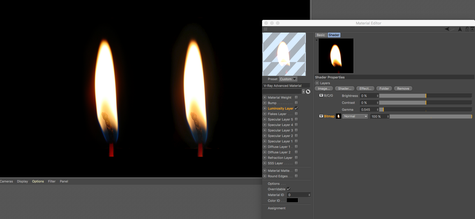

Sulla vecchia versione la prendi e la usi, sull'ultima versione se la carichi tramite un'advanced bitmap devi assegnarli un profilo colore sRGB.
Volendo ottenere un risultato virtualmente identico alla nuova versione puoi anche applicare una gamma inversa alla tua tessitura usando un layer shader.
Schermata 2019-04-06 alle 23.53.08.png (364.62 KiB) Visto 1593 volte

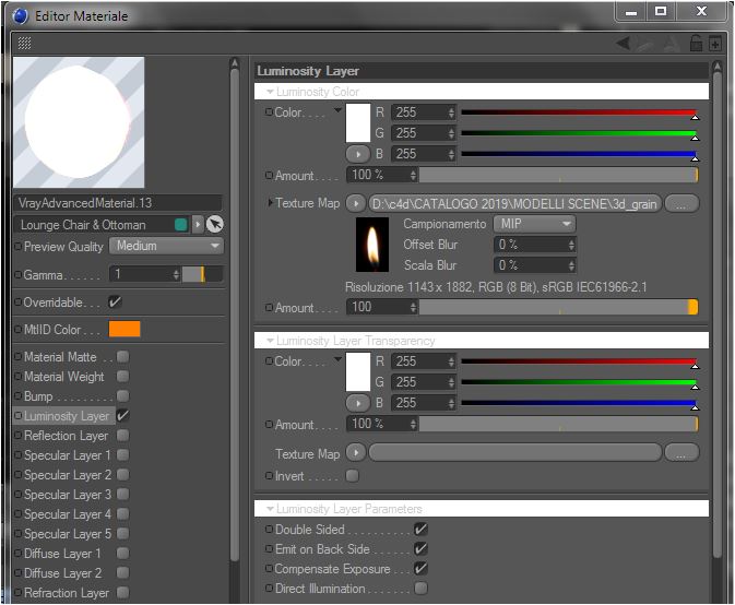

Invio in allegato i settaggi del mat. fiamma, secondo Sirio, ma purtroppo non succede nulla.
Potete, se possibile inviarmi un file .c4d, così da capire il problema ?
Grazie ancora.
Cordialmemnte
allmark
mat. flame solo luminosity
