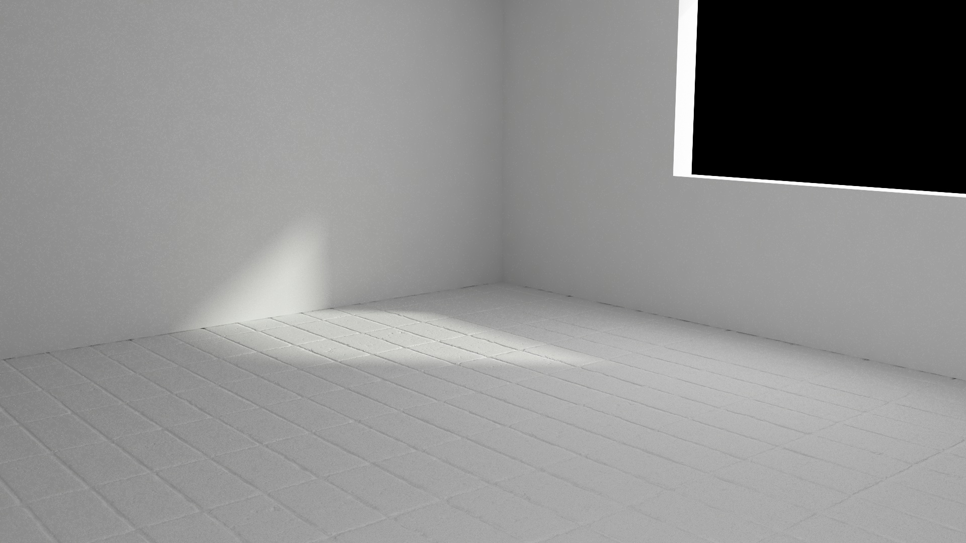

So di essere stato fastidiosamente vago ed ecco una scena di test per risultare meno criptico. Non posso mandarti la scena su cui stavo precisamente lavorando per vincoli di divulgazione, ma ne ho imbastita velocemente un'altra che dovrebbe comunque inquadrare la questione.
Con settaggi bassi, senza Displacement ho 18 secondi di render:
Test No Displacement 00.18.jpg (891.47 KiB) Visto 2636 volte
Con materiale Displacement 2 minuti e 4 secondi:
Test Displacement 02.04.jpg (447.53 KiB) Visto 2636 volte
Ovviamente, come ben sai, il divario aumenta proporzionalmente con l'aumentare della complessità della scena e con l'utilizzo di settaggi più puliti.

Premetto che quì con la scena allegata non ho problemi di velocità nel calcolo(semmai la qualità non è il massimo), ma potrebbe semplicemente essere per il fatto che mi hai inviato una scena semplificata(se invece anche su questa scena ti gira lento fammi sapere).
Se come credo i problemi ce li hai solo su scene di produzione reali allora stai semplicemente settando male il displacement da quello che vedo dal materiale allegato. Hai varie strade per velocizzare il calcolo:
1)
la via più semplice e comunque ottima da un punto di vista qualitativo, è di settare il displacement in modalità 2D. Non devi toccare nulla salvo il parametro resolution che dovrai aumentare a seconda del dettaglio richiesto, in questa tua scena a 2048 già funziona benone ed è più rapido che con i tuoi settaggi. Unica accortezza devi eliminare il tag UV dall'oggetto(qualora fosse già presente), poi mappi con proiezione piana, e poi selezionando oggetto e texture tag usi il comando assign UVW coordinates. Caratteristica della modalità 2D è di essere limitata a forme piane o leggermente curve, poiché a differenza della modalità 3D non riesce a collegare i vertici sugli angoli.
2)
la via più lunga ma applicabile ovunque è di settare in modalità 3D, ma usare questa modalità richiede una conoscenza almeno basilare di ciò che si sta facendo. Alzare i parametri a caso vuol dire da un lato allungare i tempi di calcolo, dall'altro saturare la RAM nelle scene più complesse, il tutto senza che la qualità sia necessariamente quella desiderata. Il displacement 3D di Vray è un qualcosa di estremamente avanzato ed efficiente a patto di saperlo usare. Ha ben tre "livelli" di calcolo a seconda dei settaggi, se troppo bassi lavorerà in modalità normal map, se medi(o mal settati) lavorerà con una tassellazione costante deformando leggermente la superficie(spesso non soddisferà l'utente), se ben impostato invece lavorerà in modalità adattiva suddividendo solo laddove necessario, velocizzando quindi il calcolo e risparmiando risorse(ti allego un'allegato che mostro ai miei studenti per farti capire https://scontent-mxp1-1.xx.fbcdn.net/v/ ... e=5DED4A7E ).
Per farlo lavorare bene intanto devi presuddividere la superficie, io uso quadrati 10x10 o 20x20 di solito, questo velocizzerà molto il precalcolo. Poi inizi ad aumentare il numero di suddivisioni che a questo punto sarà piuttosto contenuto rispetto ai numeri che vedo nel tuo esempio. Io di solito uso meno di 20(bada bene che 20 sarà il numero massimo, non necessariamente quello raggiunto laddove non serva), infine setti l'edge length che ti da la risoluzione in pixel del dettaglio qualora stia lavorando in modalità view dependent(che è il metodo da usare sempre a meno di casi particolari o animazioni), io lo uso di solito da 4 a 2.
Occhio poi che nella tua scena hai applicato il displacement su un solido mentre un semplice piano sarebbe stato più che sufficiente per il tuo scopo, oltre che più rapido da calcolare. Aggiungo che ci sono una quantità di altre cose che potrebbero essere settate meglio ma non è lo scopo di questo topic.

La qualità è bassa perché poi nel file ci sono anche settaggi con valori più alti, ma per un test ho selezionato quello basso. I tempi sono quelli che ti ho indicato sul primo post con le relative anteprime... a me sembrano alti passando da 18 secondi a 2 minuti con la sola aggiunta del materiale Displacement, ma se dici che come differenza ci sta, bene così.
Proverò sicuramente la modalità 2D e tutte le altre accortezze che mi hai segnalato (eliminare il tag UVW riassegnandolo poi, mappare con proiezione piana, ecc...); il fatto che sia applicato ad un solido anziché un semplice piano è perché si tratta di una scena di prova, solitamente scindo il poligono e lavoro su quello.
