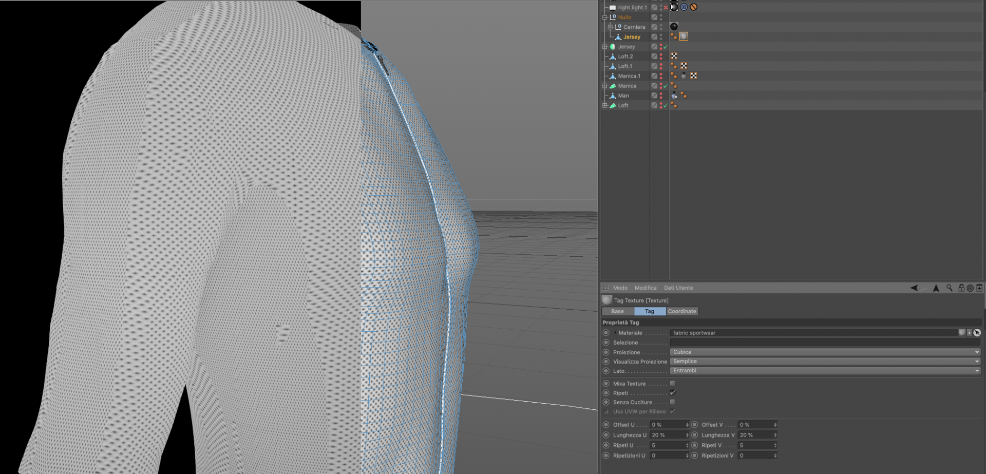

Ciao a tutti,
non è da molto che uso c4d e avrei bisogno di una dritta per capire come applicare correttamente questa texture... Le normali delle superfici sono allineate correttamente, quando applico la proiezione cubica e adatto all'oggetto la texture mi compaiono zone di dimensioni diverse.
Cosa ho sbagliato?
Grazie!

Messaggi: 10608
Re: Applicazione texture
Prova a controllare il TAB coordinate sempre dentro il tag texture. Potrebbe esserci li dentro dentro una deformazione nelle dimensioni della gabbia cubica che ha le sue personali dimensioni :)
ocman
Messaggi: 1507
Messaggio da ocman »
Ho visto poi che mancano le coordinate UVW impostate a monte quindi la vedo dura sistemare la texture....

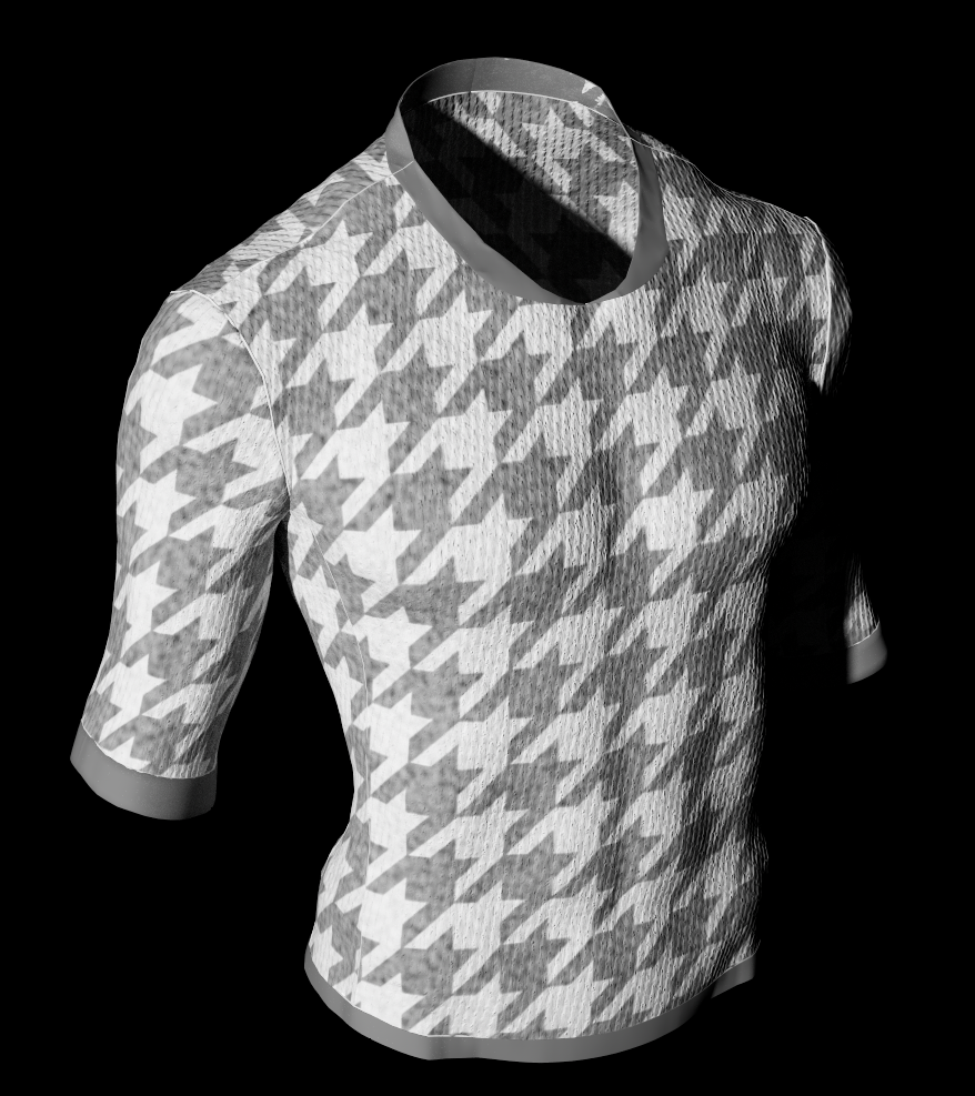

Bene, ho capito che non ho alternativa se non usare le coordinate UVW, qualche consiglio per un tutorial chiaro?
Grazie.
Messaggi: 10608
Eccolo, sezione tutorial ragazzi, e' ricca di roba :)
https://www.c4dzone.com/it/blog/tutoria ... uv-511.htm

Messaggio da morticiasloverxx »
Grazie!
Molto utile... ecco uno screen del risultato :)
Un'altra domanda, l'effetto del materiale fronte/retro si ottiene solo con i materiali 2sided?
Grazie
