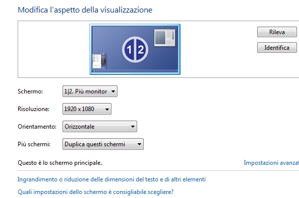

Ciao, vorrei fare un dual monitor, Duplicare due schermi. (monitor e TV)
In pratica usare la tv come proiettore.
la mia domanda è: si può impostare i due monitor a risoluzioni diverse ?
grazie!!

Ho una gtx1070 non riesco.
Mi da sempre la risoluzione minore dei due

Il monitor ha risoluzione 2560x1440
la tv 1920x1080
I due monitor devono mostrare la stessa cosa nello stesso momento a due risoluzioni diverse.

penna85 ha scritto: ↑gio giu 08, 2017 3:12 pm Si provato di tutto ma non riesco.
potresti indicarmi i passaggi da seguire
non vorrei aver detto una scemenza...ragionando di nuovo in teoria se devi fare la duplicazione dello schermo forse nn puoi avere due risoluzione differenti, potra' forse decidere di prediligere la TV oppure il tuo schermo. Io quando mi collego alla TV, lui predilige il mio schermo altrimenti va in 4K non vedo niente sul portatile.
Se invece fai l'estensione del desktop allora lui utilizza la risoluzione nativa di ogni monitor...penso ragioni cosi'.

Esatto, l'estensione funziona a risoluzione diversa mentre la duplicazione no. Ovviamente avrai la minore tra le due.
