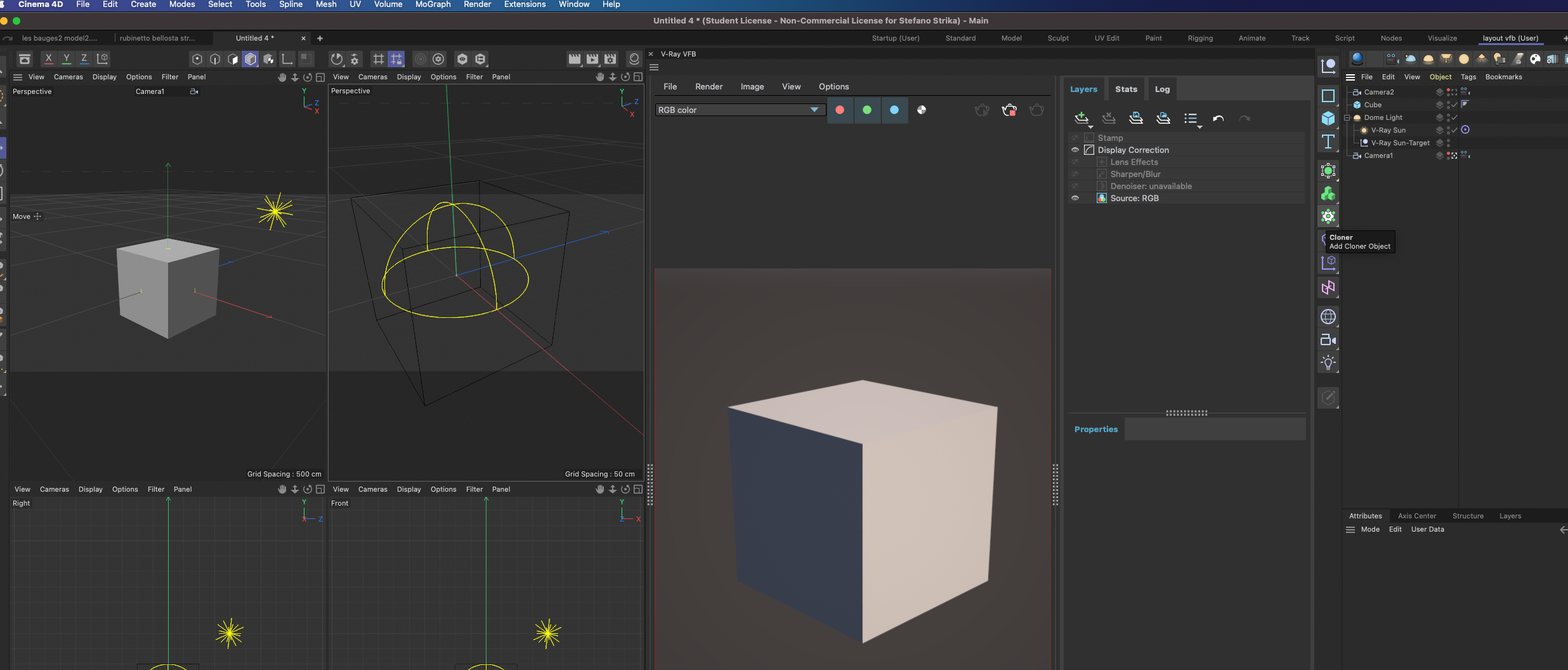

Ciao a tutti, come da titolo vorrei cheidere se nel VFB (vray5, r25) fosse possibile visualizzare sempre l interactive render di una specifica camera mentre nella viewport lavoro da diverse viste e mi sposto nello spazio. Con redshift è possibile ed è veramente comodissimo!

Non so se mi sfugge qualcosa ma così dovresti risolvere, crei la camera che vuoi, lanci il render con l'IPR e poi in una seconda vista (una delle proiezioni ortogonali in questo caso ) selezioni un'altra camera.
Se serve puoi anche aggiungere una o più viewport addizionali e selezionare quante camere ti pare.

Grazie! si per ovviare usavo proprio una delle viewport come vista prospettica "secondaria", ma è un po scomodo perchè utilizzo molto le tre classiche viste ortogonali. Non sapevo di poter aggiungere una viewport, anche se non risolve totalmente il problema, sicuramente è la cosa migliore se non c'è un opzione apposita come per corona o redshift! grazie ancora!=)
