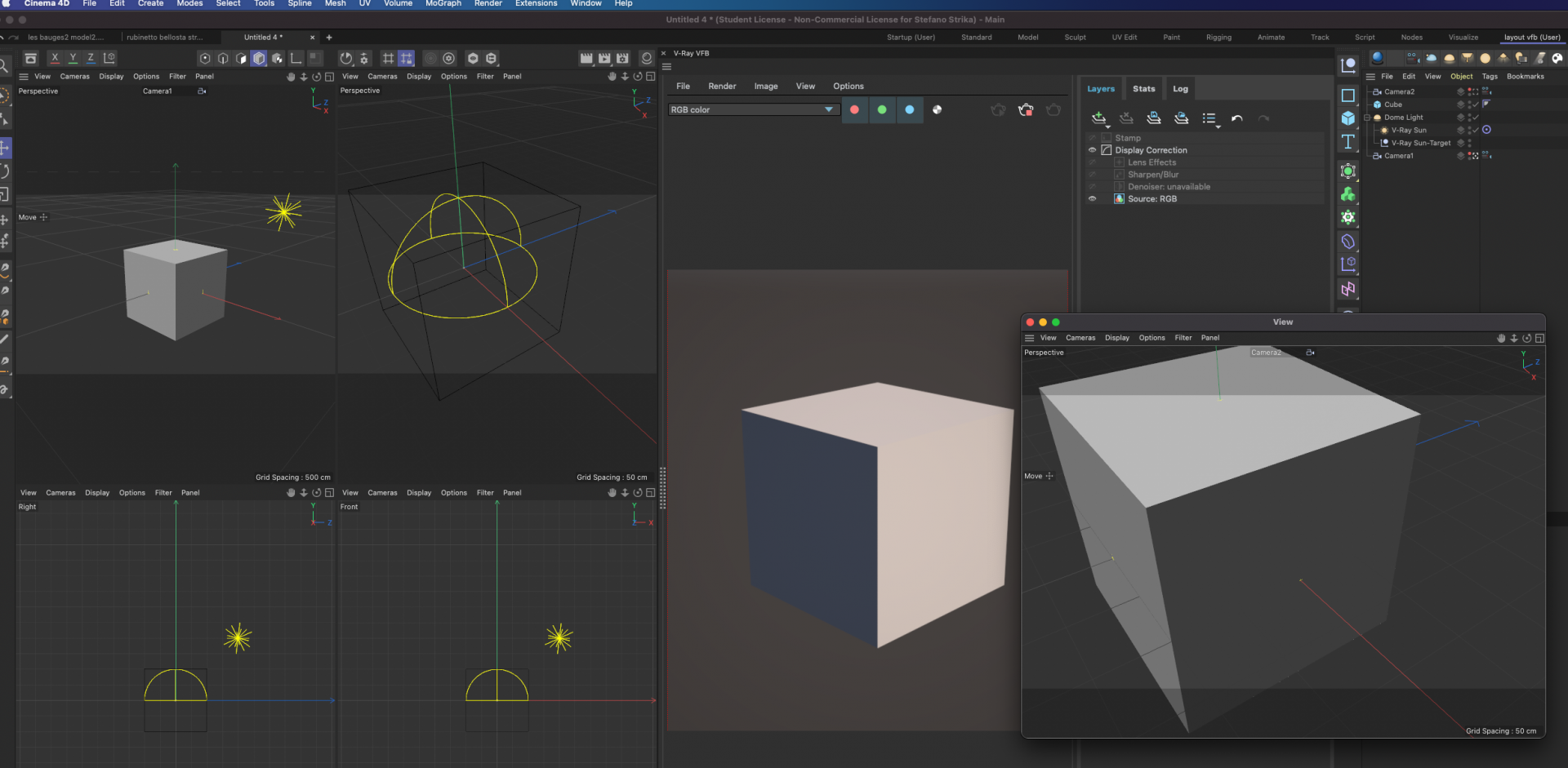

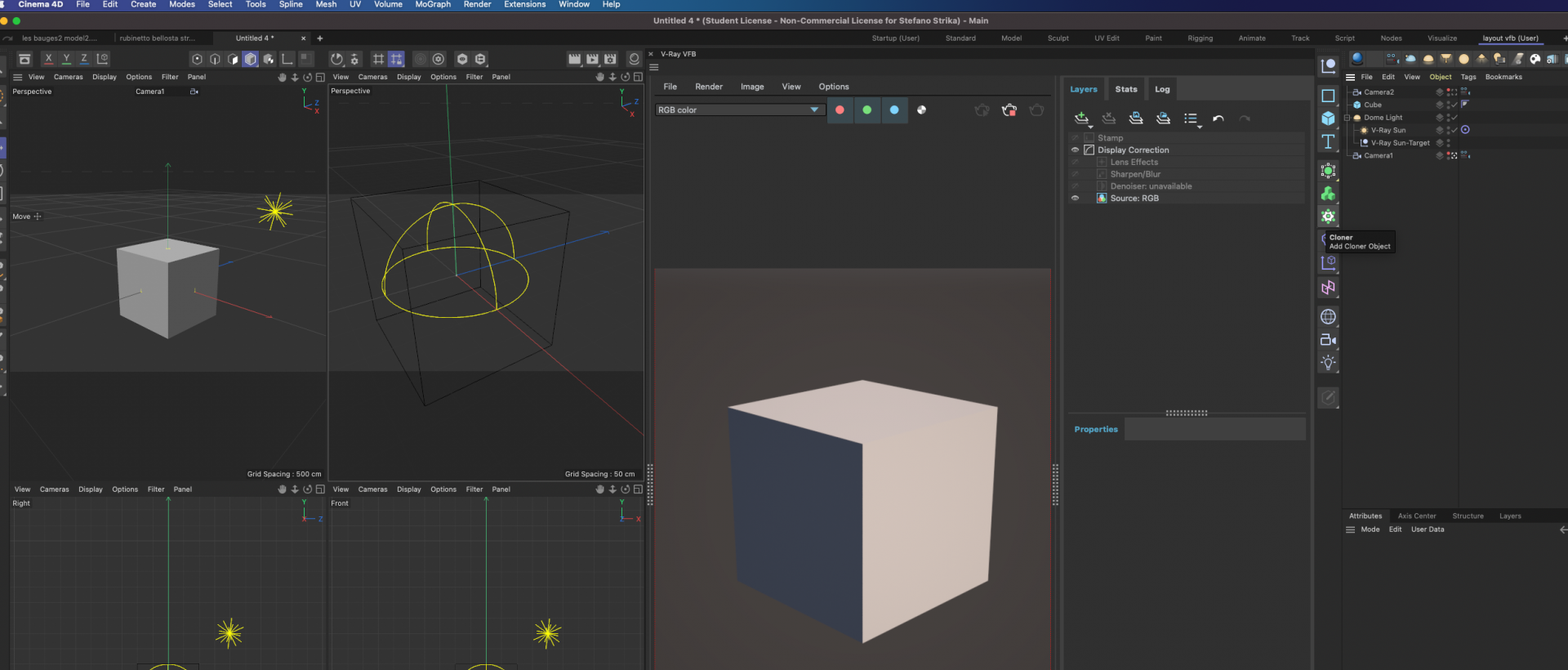

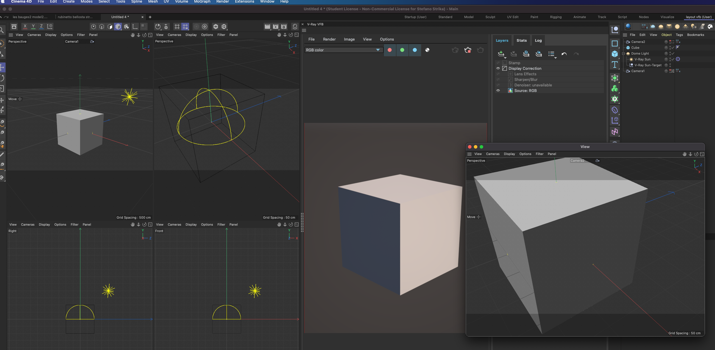

Non so se mi sfugge qualcosa ma così dovresti risolvere, crei la camera che vuoi, lanci il render con l'IPR e poi in una seconda vista (una delle proiezioni ortogonali in questo caso ) selezioni un'altra camera.
Se serve puoi anche aggiungere una o più viewport addizionali e selezionare quante camere ti pare.

Grazie! si per ovviare usavo proprio una delle viewport come vista prospettica "secondaria", ma è un po scomodo perchè utilizzo molto le tre classiche viste ortogonali. Non sapevo di poter aggiungere una viewport, anche se non risolve totalmente il problema, sicuramente è la cosa migliore se non c'è un opzione apposita come per corona o redshift! grazie ancora!=)

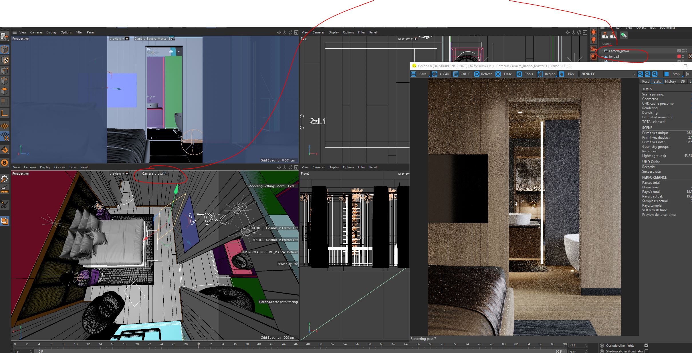

masterzone ha scritto: lun mar 28, 2022 8:26 am magari ci fosse per corona...lo aspetto da molto, e' comodissimo bloccare la vista di render...moooolto comodo...
forse non ho capito, intendi questo?

Si esatto...ora bisogna ricorrere ad un altra vista 3D, invece con altri engine si puo' sganciare la camera e lui rimane virtualmente collegato al punto di vista...tutto senza alterare le visuali...una sorta di Lock View...moooolto comodo sopratutto per chi non ha due schermi o interfaccia grande...:)
