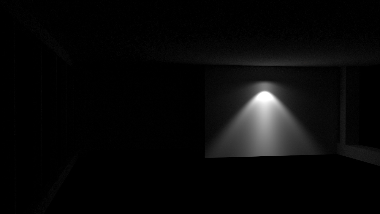

Ho provato e a me va, controlla con il mio file.
Ovviamente, se usi la luce del sole, devi aumentare a dismisura la potenza del faretto. Infatti come vedi ho messo solo la luce del faretto altrimenti vedresti tutto sovraesposto.

Scusami per il ritardo.. ho alzato a dismisura l'intensità e ho provato anche a ruotare un pochino la luce solare, ora finalmente le vedo anche io!
Ti ringrazio molto per la pazienza e l'aiuto!!
