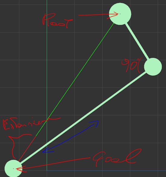

Ciao a tutti,
Mi rifaccio vivo dopo settimane passate a trovare il modo di affinare il rig che il buon Abe (che continuo a ringraziare moltissimo per il tempo che mi ha dedicato) ha messo in piedi per simulare le gambe dell'ED209.
In sostanza si gioca sulla distanza che c'è tra il ginocchio e la caviglia, se questa aumenta un joint intermedio si allunga simulando così lo slide della gamba (ovviamente gestito da Xpresso) (Minuto 00:16).
Nel video che ho postato si può, però, notare il piccolo difetto che da durante l'animazione di prova (Minuto 00:36), il Joint in corrispondenza del bacino si alza e si abbassa e possiamo notare lo sfarfallio del piede, non riesce a stare perfettamente ancorato al terreno.
Muovendo il controllore della catena IK direttamente col mouse questo problema non sembra darlo (Minuto 00:02), si evince quando si creano 2 keyframe piuttosto vicini tra loro. Infatti, sempre nel video, possiamo invece notare che se l'animazione è molto lenta (150 frame per alzarsi e altrettanti per abbassarsi) (Minuto 00:55) il difetto non lo da. Se però prendo il cursore della time line e la sposto velocemente avanti e indietro il problema si ripropone (Minuto 01:07).
Sembra che sia un problema di tempo di risposta, in questo periodo ho provato a fare un sacco di prove ma tutte senza successo, volevo chiedere a qualcuno se a vostro avviso è un problema che si può risolvere oppure questa è una limitazione invalicabile di questo tipo di setup.
So che probabilmente c'è un modo per farlo senza usare Xpresso, usando solo Joint e constraint, purtroppo facendo ricerche in tutto il web (non sto esagerando), non ho trovato nulla. Personalmente trovo che questo metodo creato da Abe sia molto elegante e preferirei mantenere questo, ma se conoscete qualche altro modo sono, comunque, tutto orecchi.
Grazie mille a tutti
Bilico
PS: Scusate se sono un martello, ma è come aver scalato una montagna di chilometri e poi non riuscire a salire gli ultimi 30 metri.
Il video: https://www.youtube.com/watch?v=_VM4cEcsNkw

Ciao Emanuale, rieccomi dopo un po di tempo a dedicare qualche minuto a questo solo apparentemente semplice quesito, stavolta senza xpresso.
Non mi dilungo troppo nel voler chiarire/giustificare le difficoltà di questo rig e mi limito a sottoporti l'alternativa, riggando le sole tre joint alla base dl più complesso rig della gamba.
In questo caso ho usato una IK chain, due constraint e (attenzione) i limiti alla cinematica sulla joint centrale. Da notare che l'IK solver è in 3D e non in 2D.
Rig_estenisione.zip
(164.05 KiB) Scaricato 248 volte
PS. per la verità ho provato un altro metodo usando due strutture joint contrapposte una IK l'altra FK ma quella allegata mi sembra più "elegante".
