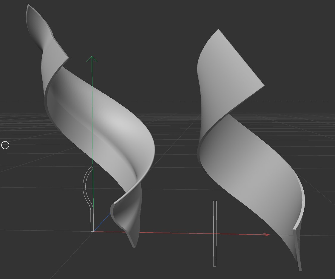

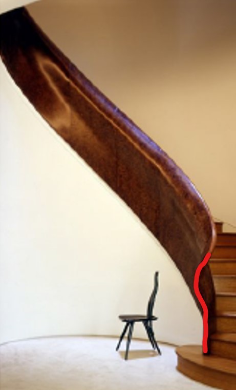

avrei bisogno di una mano per la modellazione di un parapetto solido da sviluppare sul lato interno di una scala elicoidale: ho la sezione e, una volta dimensionata la spline a spirale ho pensato di utilizzare una Sweep.
Il problema è che il parapetto non mantiene la sua verticale ma "svasa" ,ruota sviluppandosi lungo la spline e nonostante i ripetuti tentativi e combinazioni di spunte nei parametri della Sweep non ne vengo a capo ma sono sicuro che esista la soluzione e probabilmente sia pure banale...(ovviamente il problema non sono i punti di arrivo e partenza dove me la caverei tagliando con una booleana ma riguarda proprio la svasatura o inclinazione che viene a prodursi)
oltretutto poi il problema successivo potrebbe essere il raccordo una volta arrivati al piano ma una cosa alla volta.
allego una immagine reference ed uno screenshot che rappresenta il problema di cui parlo, dove per maggiore semplicità ho sviluppato il parapetto anche con una sezione rettangolare per evidenziare lo svasamento.
suggerimenti? grazie!

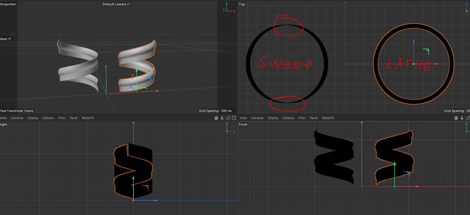

usa il Lathe e vedi che riesci
col Movement ti alzi quanto ti serve

abe3d ha scritto: ↑ven giu 14, 2024 10:22 pm Ciao, se non ricordo male dovrebbe bastare spuntare l'opzione Parallel Movement dello Sweep per far si che la sagoma (spline) mantenga appunto un movimento parallelo lungo la spirale...
se usa quel comando lo spessore si chiude ai due lati

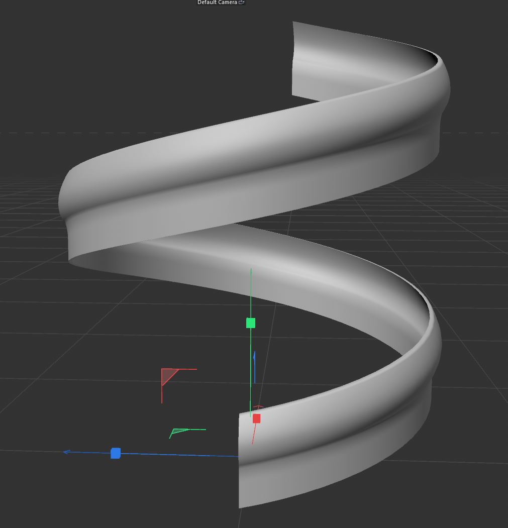

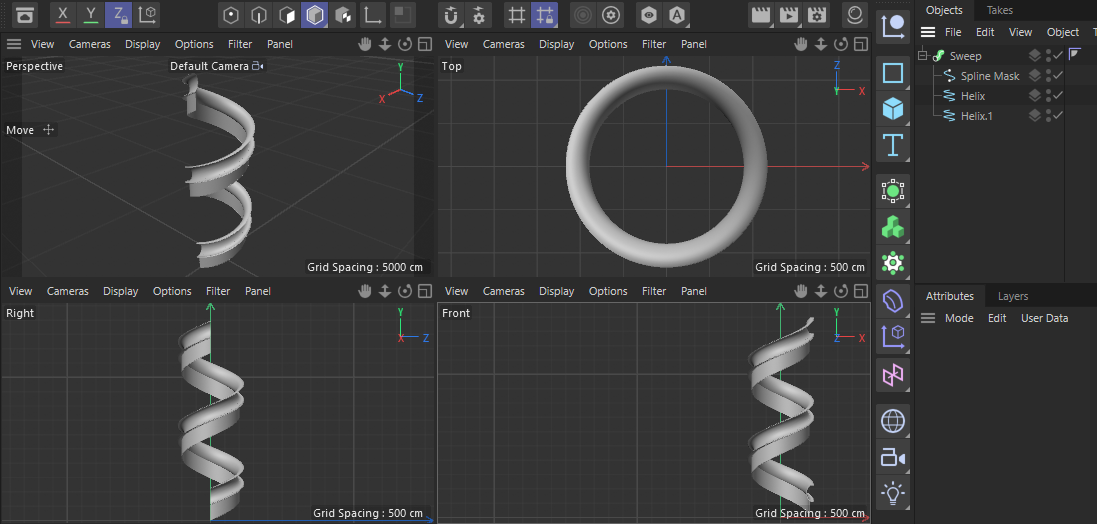

... infatti, ricordavo male, in effetti per ottenere una rotazione coerente lo sweep richiede una terza spline come Spline parallela.

abe3d ha scritto: ↑ven giu 14, 2024 11:24 pm ... infatti, ricordavo male, in effetti per ottenere una rotazione coerente lo sweep richiede una terza spline come Spline parallela.
grazie innanzitutto, molto molto interessante al punto che a scopo di studio se ti è possibile ti chiederei il file per capire bene come utilizzare entrambe le helix

d@dde ha scritto: ↑sab giu 15, 2024 10:08 am grazie innanzitutto, molto molto interessante al punto che a scopo di studio se ti è possibile ti chiederei il file per capire bene come utilizzare entrambe le helix
Certo
Sweep_3spline.zip
(52.86 KiB) Scaricato 430 volte
