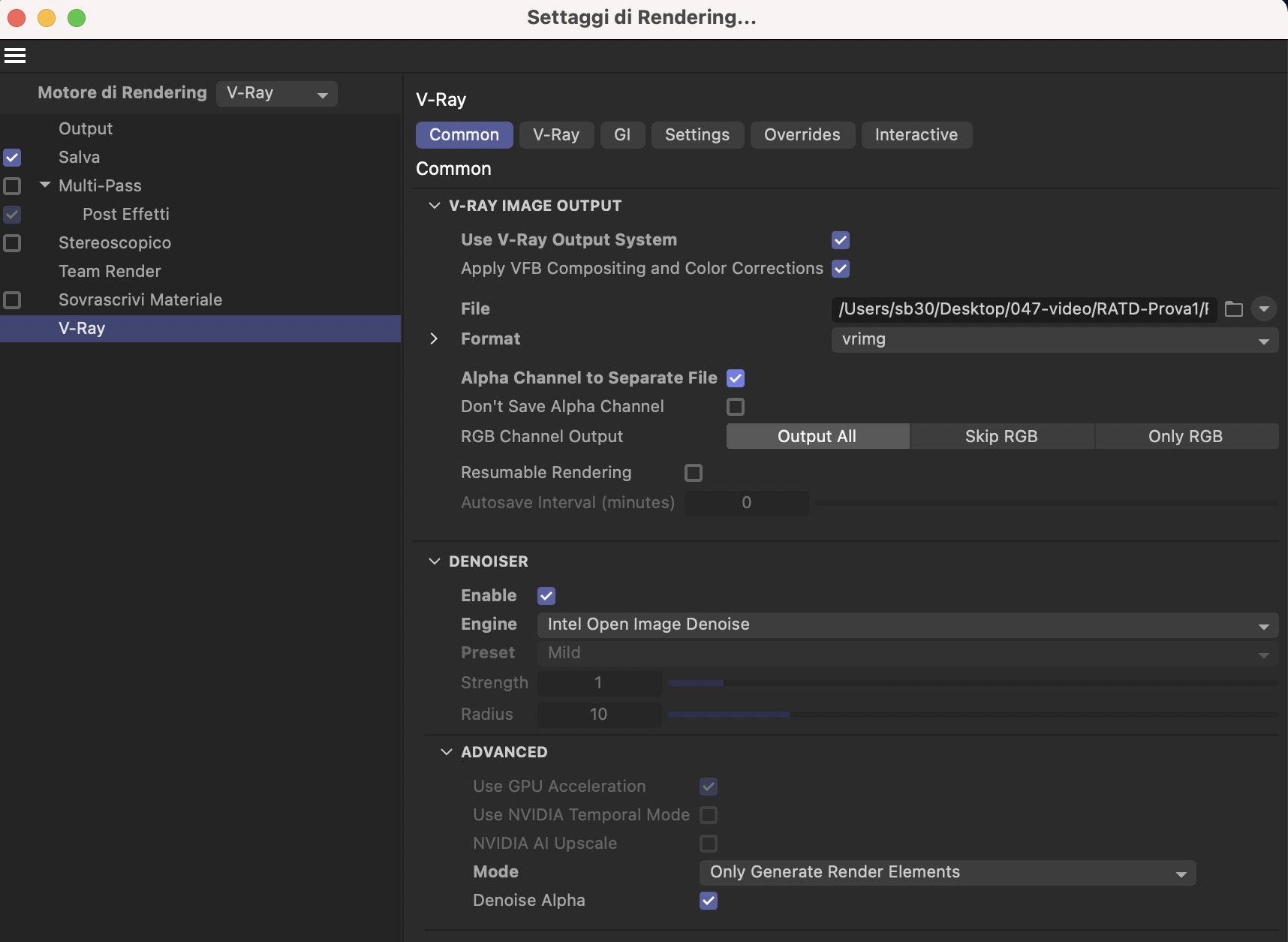

Per i punti 1 e 2 ho solo il dubbio sulle impostazioni del Denoiser, sono corretti impostati così?

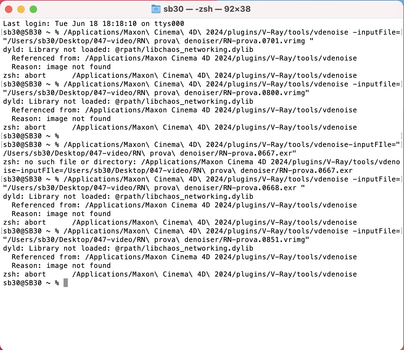

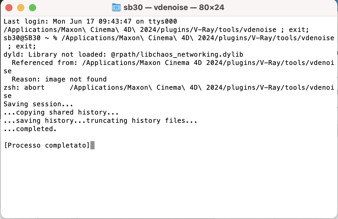

Mentre invece per il punto 3 non sono riuscito a farlo partire, mi apre terminale e mi viene fuori così, cosa sbaglio? Cosa devo fare? :(

Purtroppo su Mac il denoiser standalone è solo su linea di comando, se cerchi tra i miei vecchi post trovi tutto sull’utilizzo.
Da Vray il denoiser lo devi mettere su generate elements only, in questo modo genera solo gli elementi necessari per il denoising che dovrai effettuare in seguito tramite standalone.

Guarda, anche io ero totalmente a digiuno di terminale e ci sono riuscito, e se ce l'ho fatta io ce la può fare chiunque, basta solo un po' di pazienza.
Alle brutte apri un ticket con la Chaos e ti spiegano, volendo puoi anche chiedere sul loro forum ufficiale.

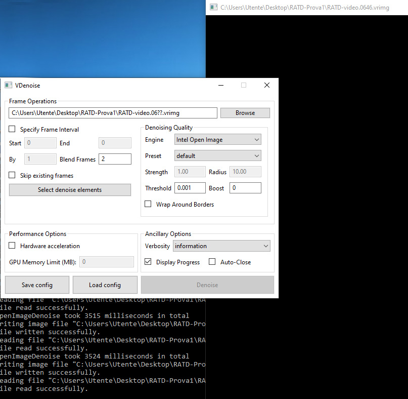

Allora considerando la difficoltà che avevo con terminale per il denoise tool su mac, ho cercato di aggirarlo installando sul win C4D+V-Ray (stesse release che ho sul mac).
Così potevo disporre del Denoise Standalone su win (e avere la versione con almeno un'interfaccia)
Procedo così, però ho lo stesso un problema:

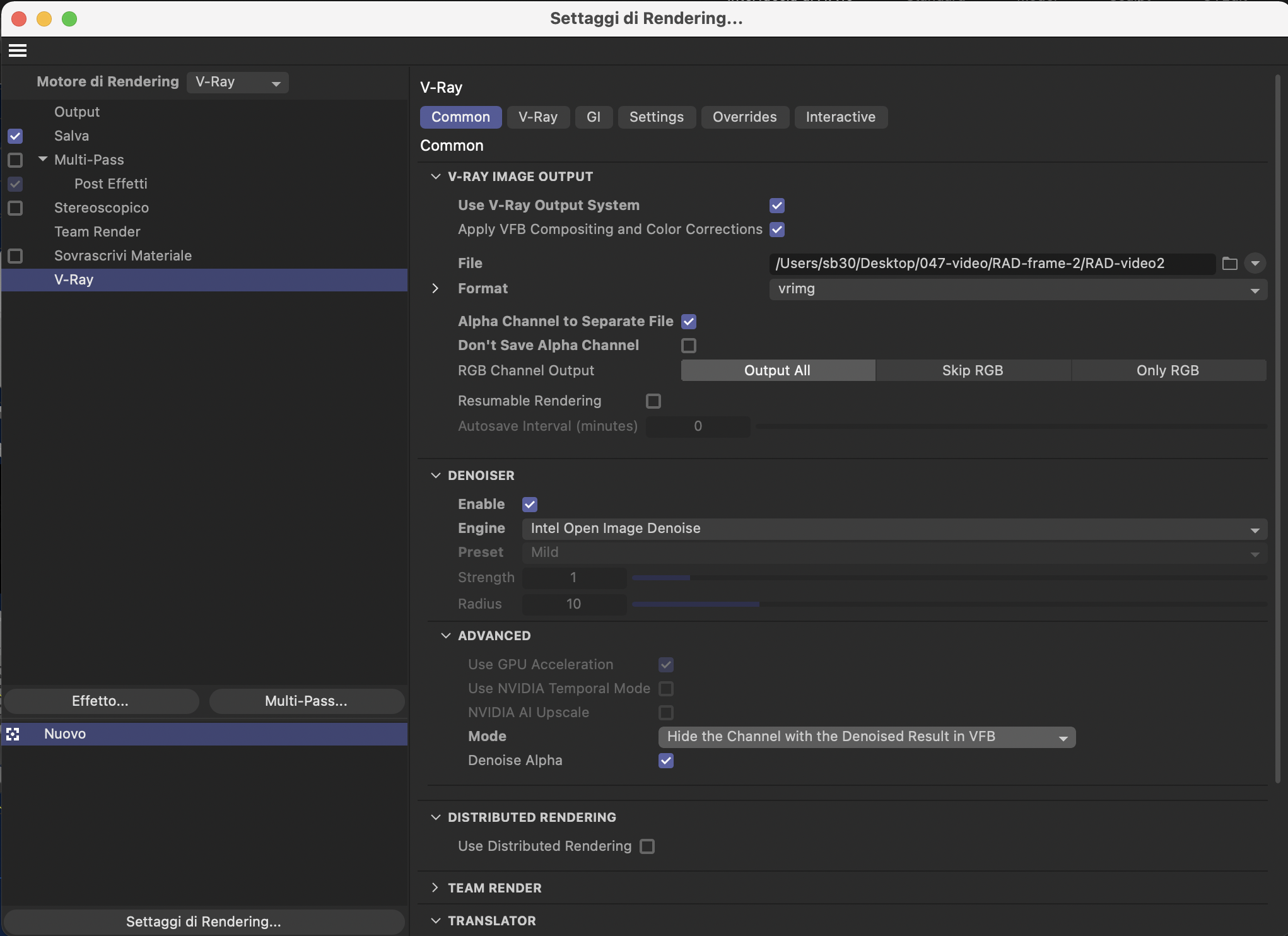

- Sul Mac lancio il render dell'animazione con VFB e faccio salvare le .vrimg con il canale denoise non applicato.
- Sul Win carico poi le .vrimg con lo Standalone (per scrupolo ho provato sia con la licenza di C4D attiva che disattivata e sembra uguale).
- Ma non riesco ad ottenere una TIFF, mi salva sempre una .vrimg (con "denoised" aggiunto al nome).
Come faccio ad ottenere una TIFF?
Dov'è che sbaglio?
Preciso che nello standalone ho provato a usare come engine il V-Ray Default e visualizzo almeno il frame mentre lo sta facendo, mentre se uso l'engine "Intel" (che è quello che vorrei usare) e vedo tutto nero, in entrambi i casi non ottengo una tiff.
Di seguito allego le impostazioni del Denoiser su Mac:
Impostazioni Denoiser.jpg (206.89 KiB) Visto 24686 volte
E le impostazione dello Standalone su Win (si vede la finestra completamente nera con engine Intel):

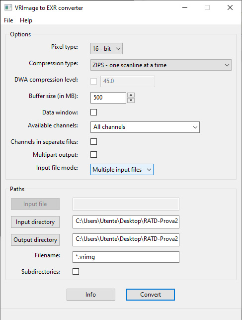

Forse ho trovato, mi ero perso che su win c'è il tool "vrimg2exr.exe":
- Quindi l'ho usato con le impostazioni che allego di seguito e son riuscito a convertire da .vrimg a .exr.
- Questi .exr li ho aperti in photoshop, portati a 8 bit (non so se ho fatto bene, ma se no avrei delle dimensioni di file esagerate tra tutto) e poi esportati in tiff.
- A questo punto poi la parte facile di importare la sequenza in premiere e gestirla poi come video.
È corretto il procedimento?

Queste le impostazioni di "vrimg2exr.exe":
Impostazioni vrimg2exr.jpg (106.15 KiB) Visto 24675 volte
