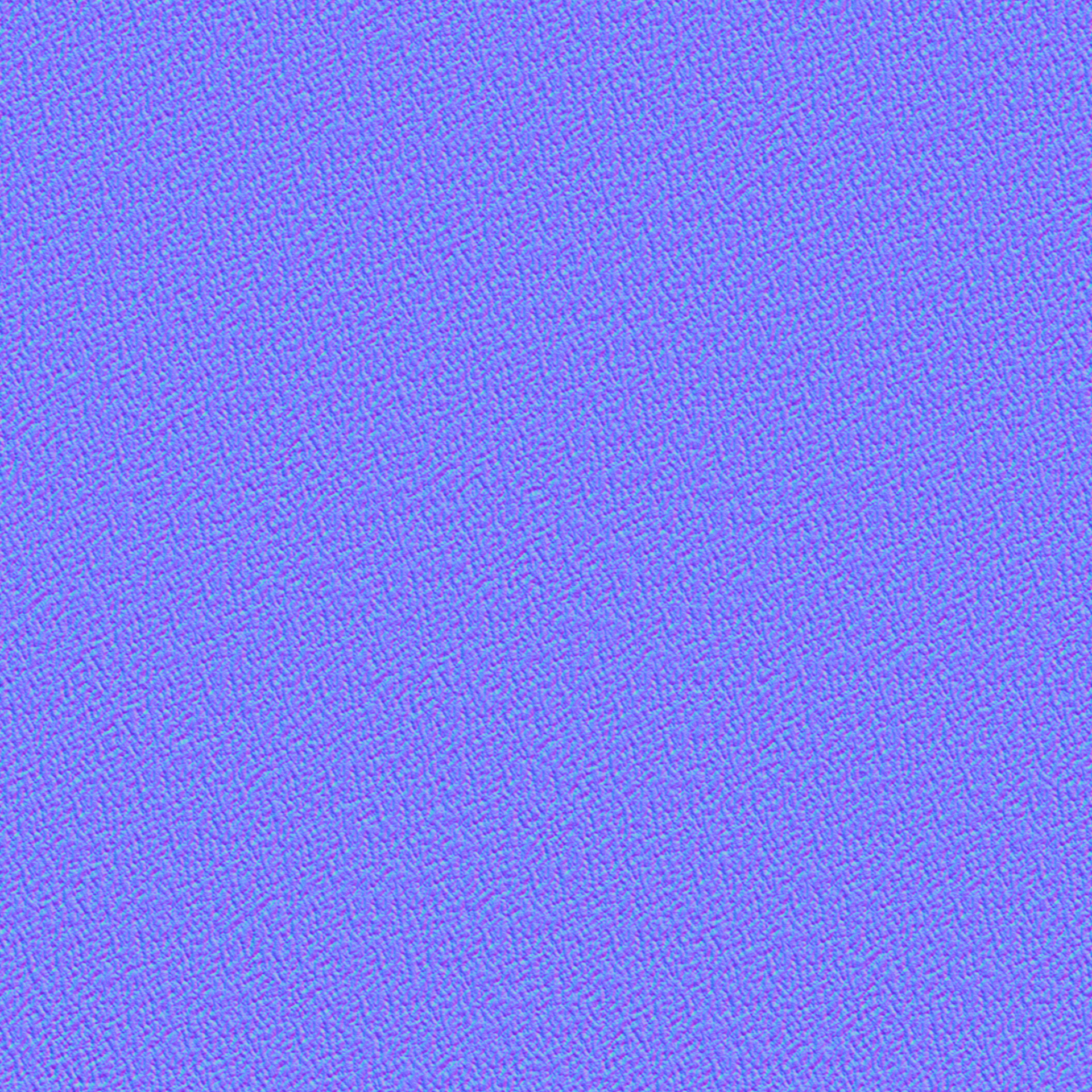

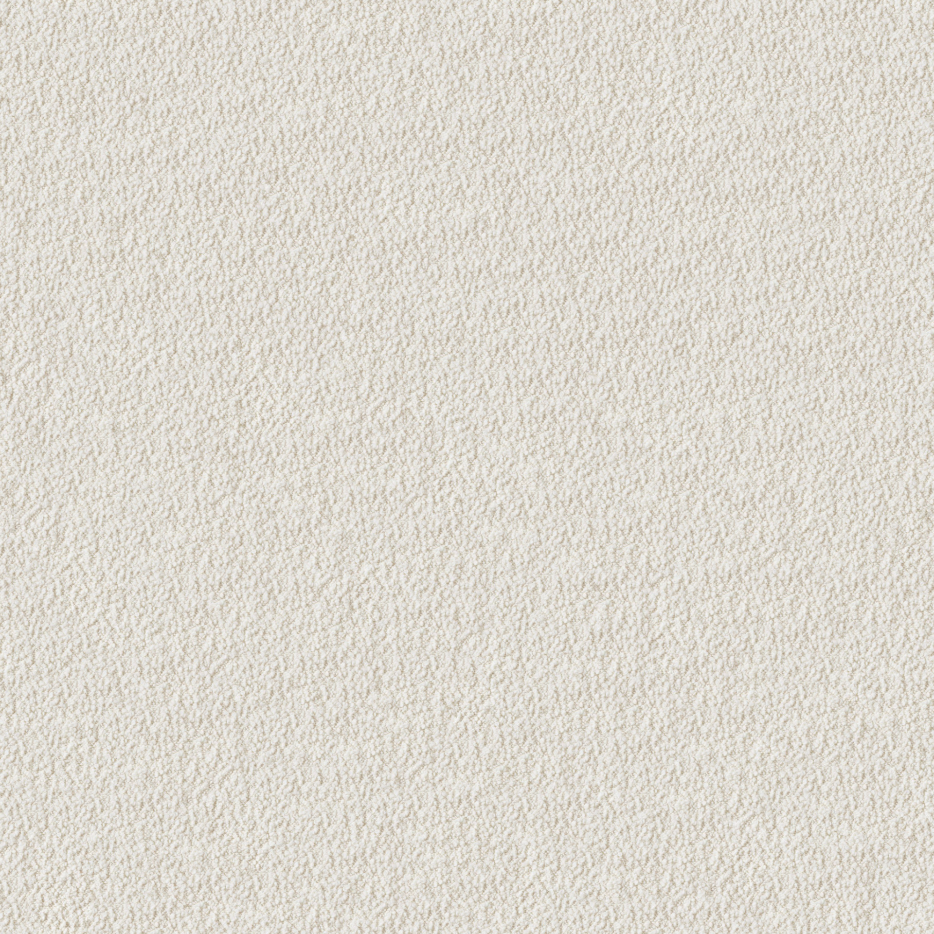

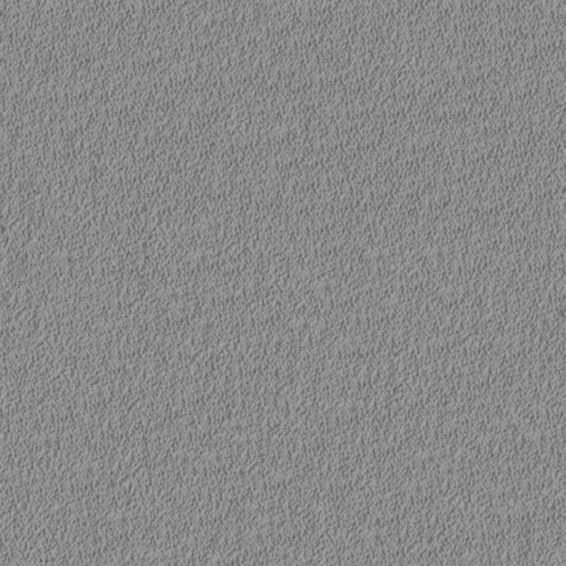

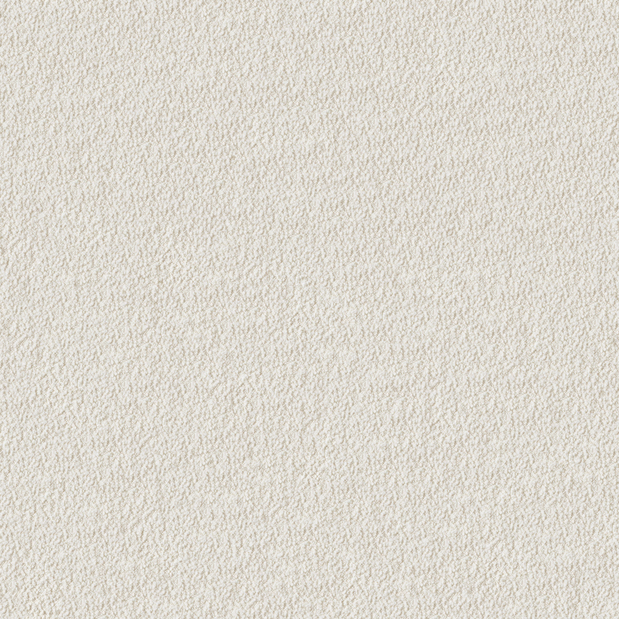

Buongiorno, a conclusione di questo argomento che ho aperto io stesso allego per chi in futuro ne avesse bisogno le texture trovate free sul web, che ho utilizzato per la costruzione del materiale (in base alle mie tempistiche e al tipo di lavoro che devo svolgere è più adatta una buona texture come spiegava Masterzone)
Grazie per il supporto..

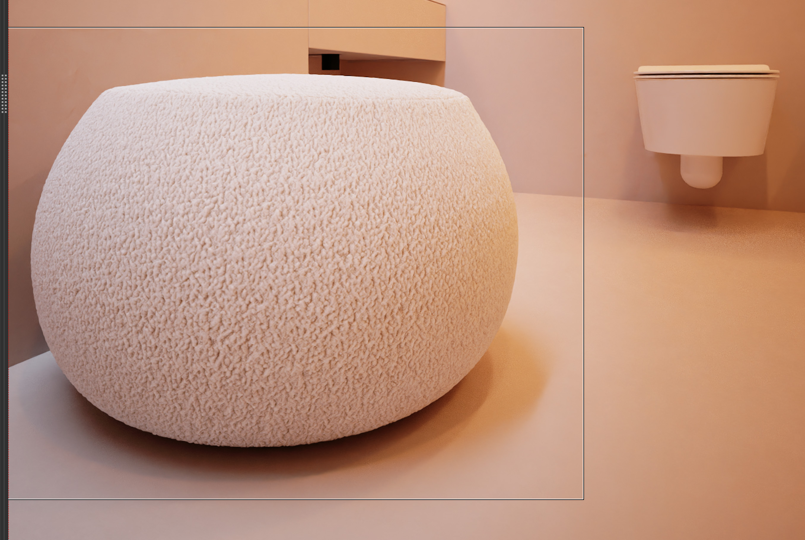

ciao sirio, invece per creare lo stesso in vray come posso fare?

ommy94 ha scritto: lun ago 05, 2024 11:07 am ciao sirio, invece per creare lo stesso in vray come posso fare?
Intendi tramite tessitura?

Sirio76 ha scritto: lun ago 05, 2024 5:09 pm
esattamente, a noi di vray ci state abbandonando :( (scherzo)

ommy94 ha scritto: ven ott 18, 2024 5:18 pm
Se vuoi farlo tramite tessitura su Vray, fai esattamente come fatto per Corona. Un diffuse, sheen, displacement (o normal map se visto da lontano), attivi l'SSS sul refraction Channel e su SSS color carichi la stessa tessitura del diffuse.
Quì un test fatto con le textures condivise su questo topic:
