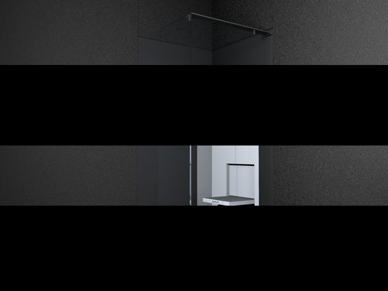

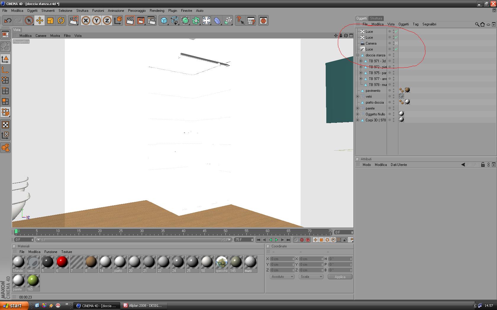

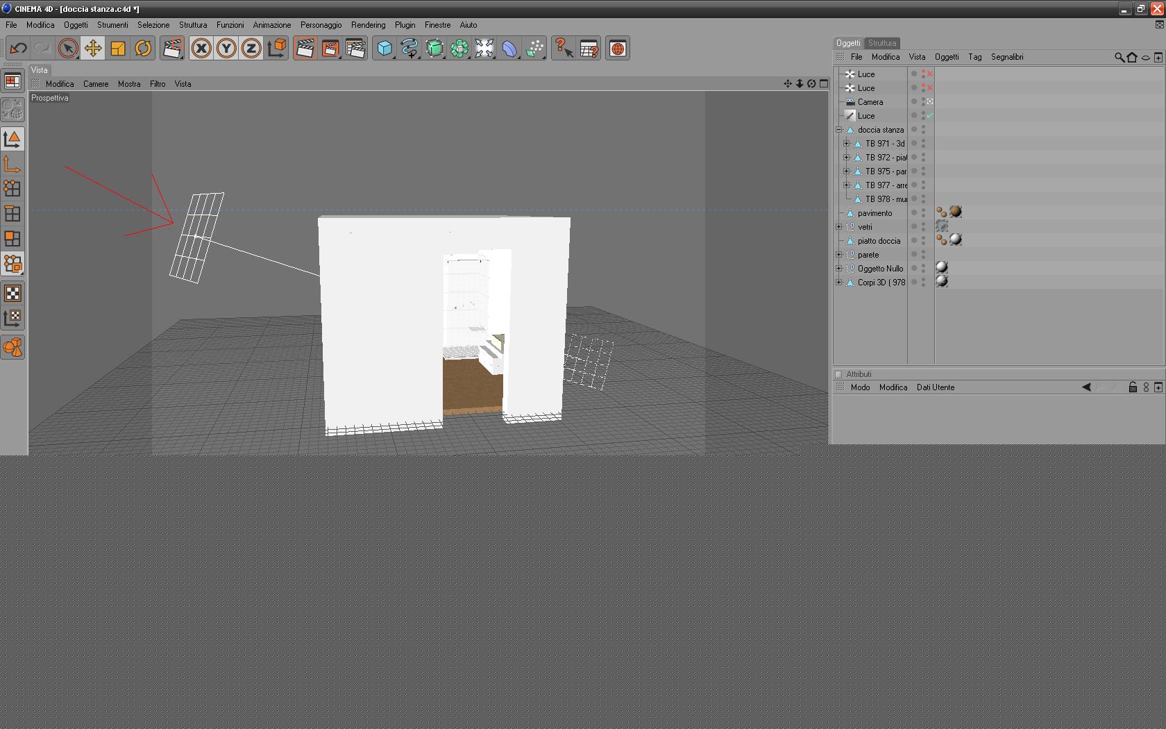

provo ad illuminare una doccia
1 creo muri e pavimento
2 luce omni all'esterno della finestra
3 2 luci area ai fori finestra e porta con decadenza lineare
4 ig - illumina<ione 100 % precisione 22 campioni 160 risoluzione min 75 max 300 (per provare)
e mannaccia santissima guardate il risultato...cambio lavoro???
aiut

precisione 60%
ris min 300 max 1200
tempo 2ore e 46 minuti
per un 800x600
mah sempre più dubbi...
a quanto devo andare''''

ciao oscar, l'impostazione della luce e' giusta, pero' intanto a occhio mi sembra che la decadenza della luce sia troppo larga, devi mandarla al muro opposto, circa...ti serve da "stop"...tieni la decadenza piu leggera..
Il primo rendering che hai allegato, quello in alto la luce e' un po troppo bassa ma e' morbida e mi piace..l'ultimo non tanto...dovresti andare pian piano per gradi..
Le maledette macchie e' normale che appaiano, sono sempre dovute alla bassa qualita'...

per caso hai messo la decadenza anche sulla luce del sole? perche' sulla luce infinita vedo il pannello della decadenza quadrato...quella non la devi decadere...
ps: un altra cosa, non dirigere la "TOPPA" del sole proprio sul box, perche' in quel modo ti tiri la zappa sui piedi da solo, bruci quella zona...meglio se la fai andare per terra inclinando piu in verticale..
