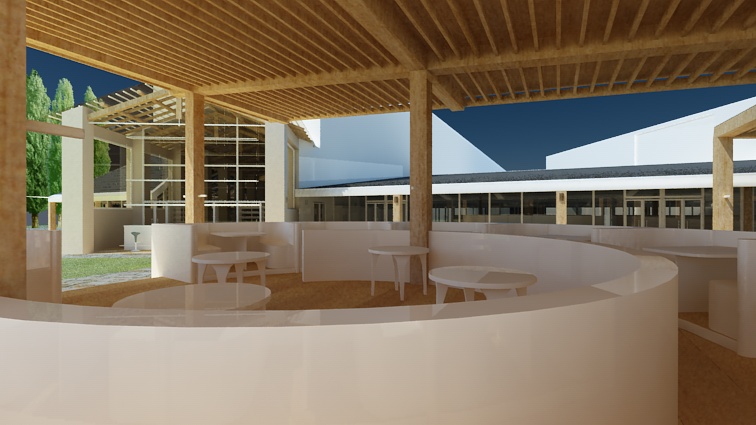

Sto cominciando a renderizzare questo esterno ma in effetti sto riscontrando nn pochi problemi..
Il primo sicuramente è il cielo, come al solito nn riesco a schiarirlo nonostante metta una turbidity a 2 e un'intensity muliplier a 5 .. rimane sempre scuro..
Ho provato a mettere un'HDRI tuttavia questo me lo vede troppo grande.. non c'è modo di restringerlo ? sapete, lo metto nell'envoirment.
Per il resto, materiali, trucchi etc, aspetto vostri consigli, critiche etc etc

Es tramonto piu' arancione....mezzogiorno piu' azzurro...
Per ovviare a questo tipo di problema ti conviene attivare il canale alpha in parametri rendering -
canale alpha - alpha separato e salvarlo
Poi con photoshop lo fai come ti pare.

Il phys.sky è comodo però personalmente preferisco usare una grossa luce parallela x il sole e caricare il cielo nell'enviroment (sia x background che x GI) perchè riesco a controllarlo meglio, ti allego un esempio.
Cmq il render promette bene dai ! il materiale bianco dev'essere così riflettente ?

non so se ti sarà di aiuto ma ti giro un link dove trovi un po di hdri. (http://blender-archi.tuxfamily.org/Text ... gular_maps) non so se tu avevi usato le angular maps come immagine in environment, in caso contrario prova ad inserirne una in environment, imposta la map type su spherical eventualmente a cambia la rotation o il multiplier... per scalarla non credo sia possibile ma non ne sono sicuro.
Per il resto mi sembra un ottimo rendering, forse solo il bianco riflette troppo.
ciao!
Re: Aiuto per esterno
forse stonano un po gli alberi sullo sfondo che sembrano appiccicati li,forse potresti anche provare ad aumentare un po le dimensioni del sole e nelle impostazioni del color mapping mettere tipo exponential e dare qualche frazione in piu al dark multiplier e qualcuna in meno al bright multiplier.
i miei non sono consigli... sia chiaro, io sono un niubbo e come tale sto facendo solo dei test per imparare, oltre a seguire golosamente i post degli esperti qui del forum

Cmq, nn mi pare ancora il massimo .. Che ne pensate ?
