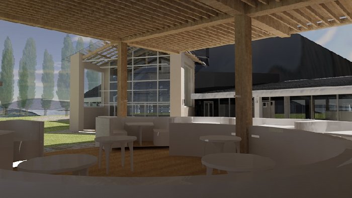

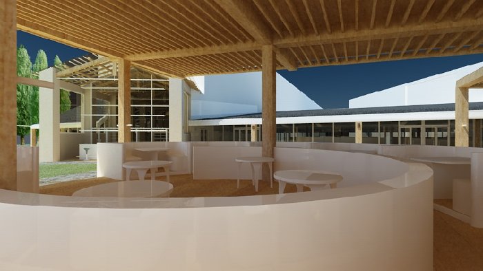

Salve a tutti
Sto cominciando a renderizzare questo esterno ma in effetti sto riscontrando nn pochi problemi..
Il primo sicuramente è il cielo, come al solito nn riesco a schiarirlo nonostante metta una turbidity a 2 e un'intensity muliplier a 5 .. rimane sempre scuro..
Ho provato a mettere un'HDRI tuttavia questo me lo vede troppo grande.. non c'è modo di restringerlo ? sapete, lo metto nell'envoirment.
Per il resto, materiali, trucchi etc, aspetto vostri consigli, critiche etc etc

Credo...e dico credo che se hai usato il phisical sky ti prendi il cielo come viene a seconda dell'ora dell giorno che hai impostato.
Es tramonto piu' arancione....mezzogiorno piu' azzurro...
Per ovviare a questo tipo di problema ti conviene attivare il canale alpha in parametri rendering -
canale alpha - alpha separato e salvarlo
Poi con photoshop lo fai come ti pare.

Ciao, con il phys.sky e sun il colore del cielo e del sole variano in base all'inclinazione della luce rispetto al piano XZ del mondo: più la luce arriva al suolo di taglio e più il cielo va verso il tramonto, mentre più è perpendicolare e più si ha il sole a picco. Dato che quasi sempre si usa una luce con target, questo si traduce che più la luce è bassa, più il cielo sarà giallo (tramonto) e viceversa.
Il phys.sky è comodo però personalmente preferisco usare una grossa luce parallela x il sole e caricare il cielo nell'enviroment (sia x background che x GI) perchè riesco a controllarlo meglio, ti allego un esempio.
Cmq il render promette bene dai ! il materiale bianco dev'essere così riflettente ?

non so se ti sarà di aiuto ma ti giro un link dove trovi un po di hdri. (http://blender-archi.tuxfamily.org/Text ... gular_maps) non so se tu avevi usato le angular maps come immagine in environment, in caso contrario prova ad inserirne una in environment, imposta la map type su spherical eventualmente a cambia la rotation o il multiplier... per scalarla non credo sia possibile ma non ne sono sicuro. :?:
Per il resto mi sembra un ottimo rendering, forse solo il bianco riflette troppo.

non è assolutamente male il tuo rendering, a me piace...
forse stonano un po gli alberi sullo sfondo che sembrano appiccicati li,forse potresti anche provare ad aumentare un po le dimensioni del sole e nelle impostazioni del color mapping mettere tipo exponential e dare qualche frazione in piu al dark multiplier e qualcuna in meno al bright multiplier.

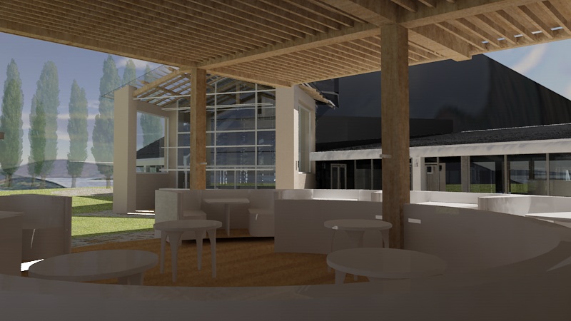

Ecco qua un'evoluzione.. L'immagine che mi avete consigliato mi pare vada molto meglio perchè nn si ingrandisce a dismisura.. Ho pure cambiato il sole con una luce bianca e devo ammettere che è più gestibile.. Non so cosa sia quell'ombra per terra, ma è l'ultimo dei miei problemi.
Cmq, nn mi pare ancora il massimo .. Che ne pensate ?
