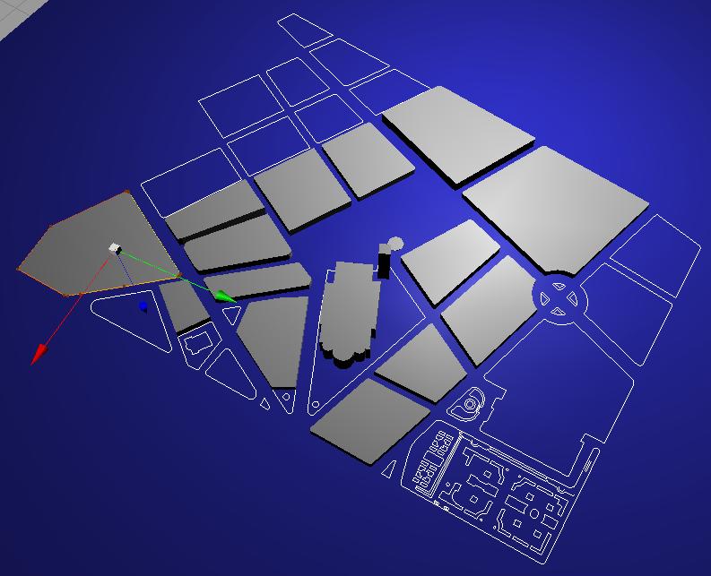

Ciao raga, estrudendo delle spline, con cinema, mi si alzano solo i muri "diciamo", ma non si viene a formare il solido...come faccio a farlo chiuso? cioè un solido compreso di tetto???vi allego un img

per quello che so io dovresti avere tutte spline chiuse.....
in questa maniera dovresti avere nell'opzione estrudi la possibilità di avere o no i "caps"....cioè i tappi ....

Secondariamente...se guardate l'immagin enel mio post precedente, vedrete la planimetria della piazza, alcuni edifici non dovranno essere estrusi, come posso fare per fare in modo che nel render si vedano le spline della planimetria???Grazie mille a tutti e soprattuto ad avlon

SI PUò DARE UNO SPESSORE MAGGIORE AD UNA SPLINE?
intanto vi allego il mio lavoro...ditemi ke ve ne pare!!(non ho fatto il render perkè alla fine voglio ke le spine si vedano...dovrebbe venire esattamente così ma renderizzato)come fare??

il modulo sketch & toon non è un plugin free... è un modulo a pagamento della Maxon.
Comunque hai diverse alternative per rendere visibili le spline... una è quella che ti ha giustamente indicato BeppeG... un'altra potrebbe essere quella di inserire le spline in un loft nurbs insieme ad un'altra spline che farà da sezione, creando così un percorso "tubolare" che sarà quindi visibile nel rendering.
Il cell renderer lo trovi nei settaggi di rendering alla pagina effects... una volta in questa pagina, troverai l'effetto cell renderer, cliccando nel triangolo che trovi in alto a destra affianco alla voce Post Effect.

ho utilizzato il metodo del loft nurbs mettendo la spline che voglio che si veda insieme ad una "spline rettangolo"..ma il risultato è qst...dove sbaglio???se estrudo di poissimo la spine, si vede ke diventa tipo muretto...e se la estrudo ancora di meno si vede sbiadita al massimo, ho regolato un pò il cell renderer ma non rende proprio come vorrei...sai per caso il prezzo del plug-in??...Help me!garzie di tutto!
