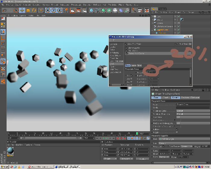

ho visto il tuo file... e la scena per cui:
se vuoi fare un file col dof direttamente da cinema devi inserire l'effetto della profondità di campo tra gli effetti.. data la particolarità della scena (oggetti molto vicini tra loro) ho deciso di aumentare la FORZA BLUR da 5% a 20% per accentuare l'effetto sfocatura altrimenti scarsamente visibile... ho disattivato il multipass e renderizzato il video che ti allego... spero sia quello che tu volessi

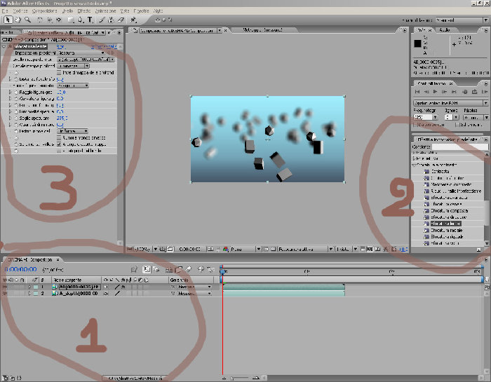

per quanto riguarda after effects... in effetti ho la cs3 per questo comunque ti allego una schermata esplicativa (spero) con i seguenti punti:
1: importi il file aec di cinema in after effect (devi avere il plug in di importazione) e metti le due sequenze di immagini nella time line
2: selezionando la sequenza di immagini di base, applichi il filtro "SFOCATURA LENTE"
3: nelle impostazioni del filtro imposti il livello della mappa di profondità (ovvero selezioni la sequenza di immagini della profondità)... poi puoi smanettare col valore "RAGGIO FIGURA GEOMETRICA" per incrementare o diminuire l'effetto di sfocatura....
non sono un drago con AE ma credo di non aver detto castronerie... se qualcun altro vuole aggiungere qualcosa...

Ahimè, come prevedevo, il plugin Sfocatura Lente non è presente nella versione 6.5 di AE, l'unica in mio possesso
Mi sa che esporterò il filmato direttamente dai post effetti di C4D...
