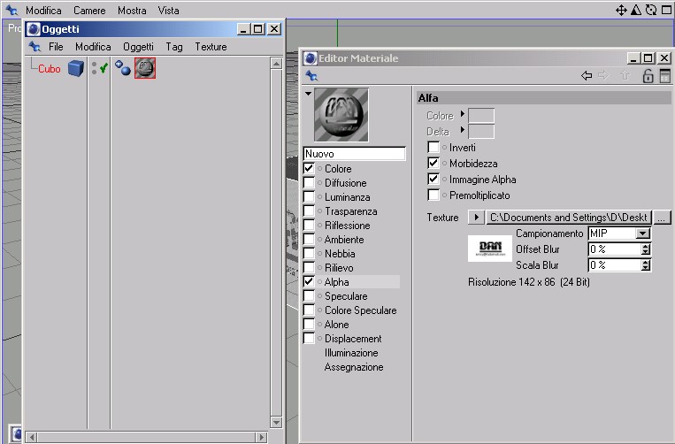

- DeeezNuuutz
- Messaggi: 681
- Iscritto il: mer set 22, 2004 6:20 pm
guarda semplicemente usando una texture, tutto quello che è nero (R:0 G:0 B:0) è trasparente, da qui in su viene sfumato (al contrario se selezioni "inverti").
Ti allego una prova al volo...
Ovvio, se si vuole però un tantino di spessore, si puo' procedere in diversi modi, in base all'oggetto!
Tipo, creare due oggetti e uno un tantino più scalato, inserito all'interno, volendo usando altre texture con lo stesso sistema...
Ma qui poi entra in gioco la fantasia, non riassumibile in due parole
Ciao.
- DeeezNuuutz
- Messaggi: 681
