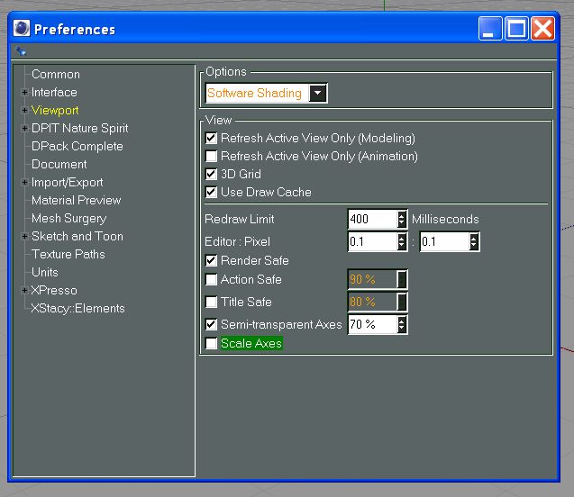

Vorrei che le freccie Rossa, Blu e Verde fossero più corte. Adesso devo spesso spostarmi per poter trascinare un oggetto, perché le freccie si trovano al di fuori dell'area visibile. Ho cercato tra le (tante) opzioni ma non ho trovato niente.

controlla nella finestra di viewport. Edit>configure(Shift+V) view. può darsi sia attivo il comando Scale axes with object.
spegnendolo dovrebbe rimettersi a posto.

MC ha azzeccato, pero' cmq non si possono modificare, aggiungo anche che sulla versione 9 puoi cliccare anche sulle asticelle delle frecce.

veramente l'indicazione che ho dato era per la R9. sorry. :oops:
sulla 8.5 il comando è nelle preferenze >Viewport.
@MZ: se ho capito bene, con la R9 puoi modificarne la rappresentazione % in scala, in questo caso "Scale axes with object" deve essere attivo e settare i valori in percentuale nella casella a dx.
o no :?:

si si esatto hai ragione, scusami, effivamente se cambi il parametro axis scale ti si ingrandiscono...pardon ;) Pensavo che diego volesse proprio allungarle soltanto, tipo stendino :)

m_c ha scritto:sulla 8.5 il comando è nelle preferenze >Viewport.
Grazie per le risposte, ma non sono riuscito a capire dove devo cercare questi settaggi. Nelle Preferenze->Viewport non ci sono.

se la casella è attiva allora le frecce rimangono sempre della stessa dimensione; se è disattiva si scalano automaticamente in base alla vista.
