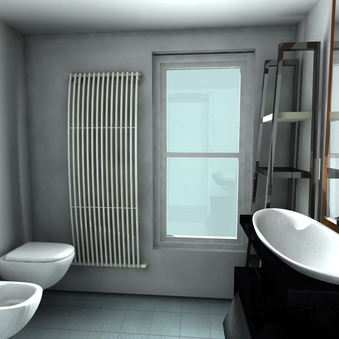

Ciao,
domanda: quelle macchie sulle pareti sono volute oppure è un AO un po' troppo alto?

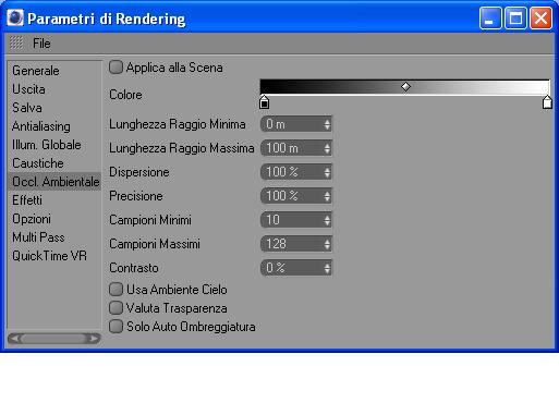

ma guarda...l'AO nn è stato proprio toccato... ti posto le sue impostaizoni.
no le macchie proprio nn le voglio!!!! :(

oltre tutto su qst adesso noto il bide e il wc visualizzano delle sfaccettature orribili

scusami per il ritardo, hai risolto quei problemi?
L'AO si può impostare direttamente nel materiale,nel canale diffusione..
Cmq a parte questo che luci usi, sempre omni con ombre morbide?

ciao...no no di luce ho poi usato un area posta davanti la fiestra con ombra area.
