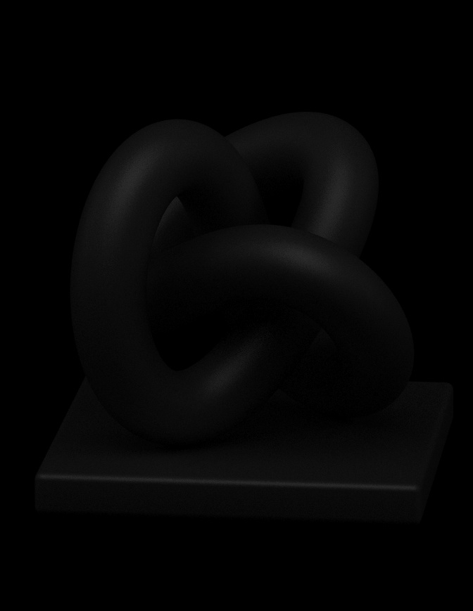

grazie visual mi mancavano gli ultimi materiali aggiunti in quel topic....per quanto riguarda il render della scena tua cesginami ti posto il mio risultato con la tua scena....
tieni presente che cmq mi da altri problemi di crash di tutto cinema se per esempio interrompo il render esterno????????mha..........non me lo spiego

come mai la pelle è cosi nera ha perso il suo effetto,anche nella plastica che copre il pistone.

infatti....e la stessa cosa mi succede quando provo il materiale che ha postato visual nel post dei materiali...le luci sembra non abbiano alcun effetto!!!!!

se usi la pelle che ti ho messo e la vedi scura schiarisci il nero nel canale del colore.

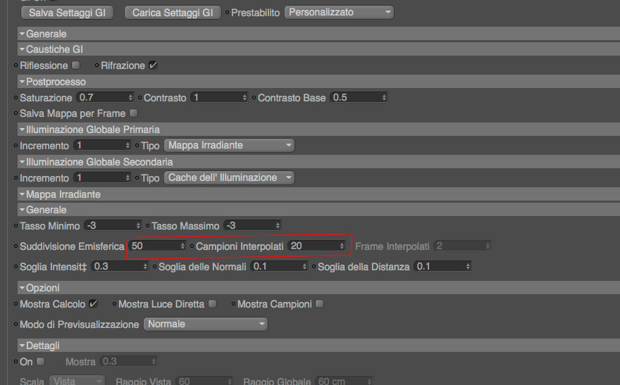

Le luci fanno l'ombra vuol dire che vanno.per fare delle prove abbassa le suddivisioni della mappa irradiante,ti allego l'immagine
