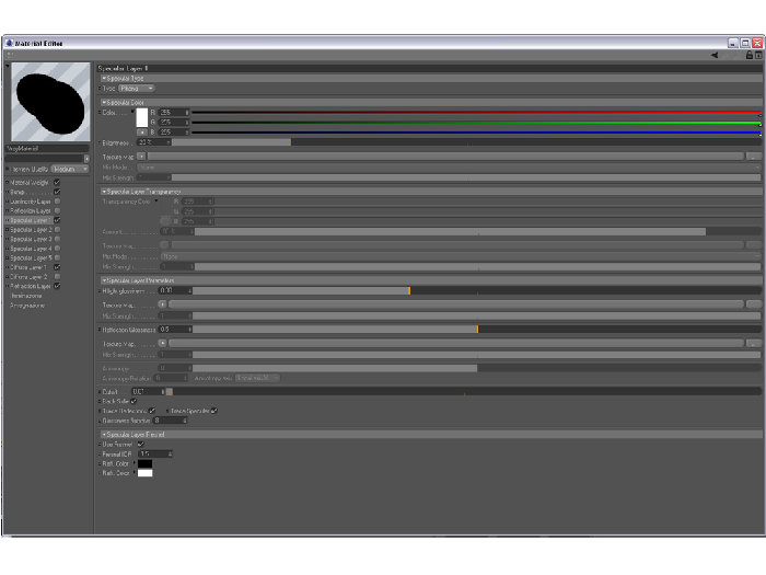

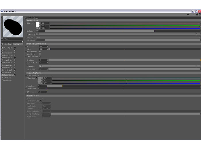

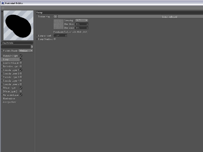

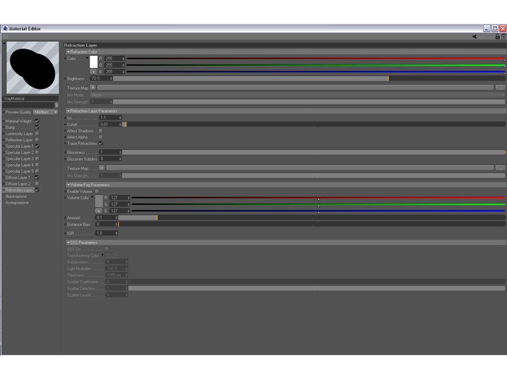

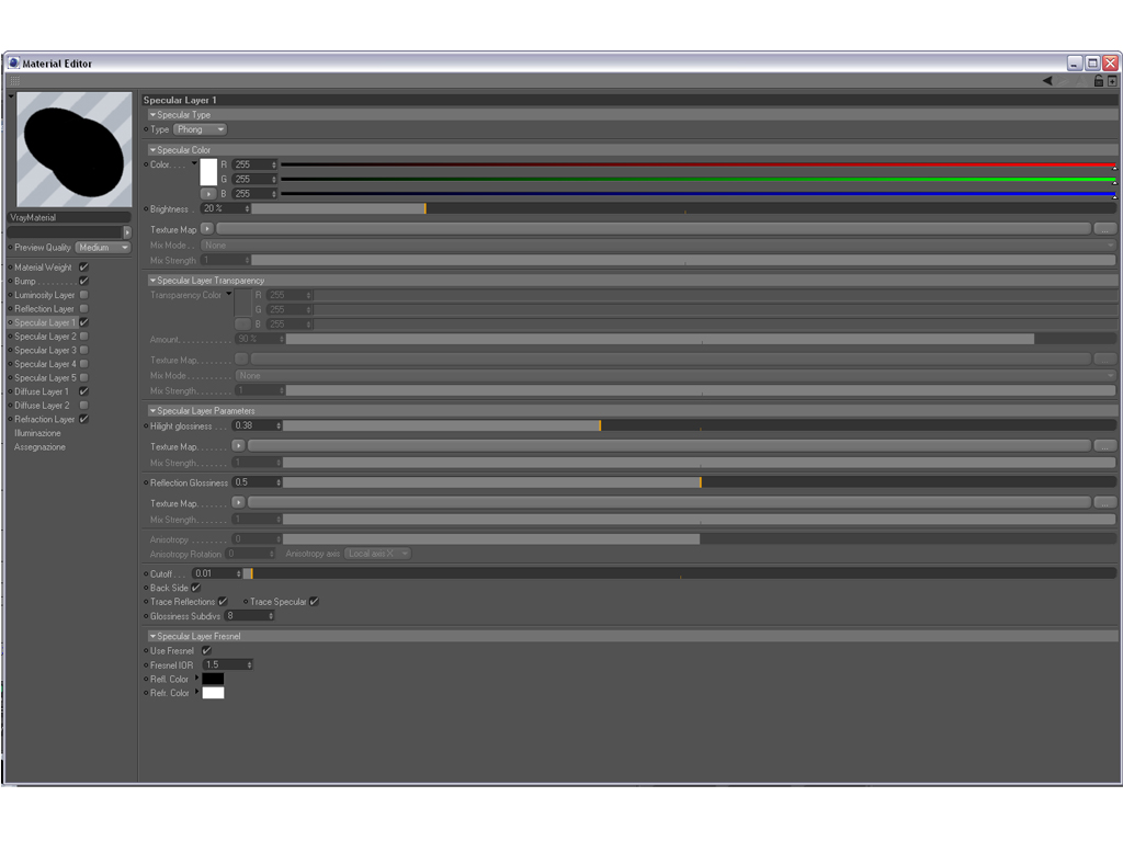

Illuminazione scena con SoftBox, mentre il materiale l'ho realizzato con le caratteristiche degli allegati:
Diffusion 1: valori di default con colore completamente nero (brightness 80%)
il render finale della poltrona con solo il materiale pelle applicato, risultato davvero mpoco soddisfacente
canale rifrazione
canale rifrazione
canale speculare 1
canale speculare 1

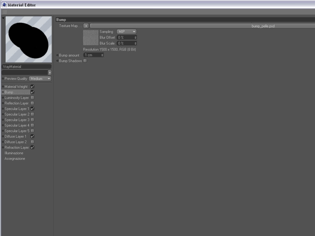

canale rilievo
canale rilievo

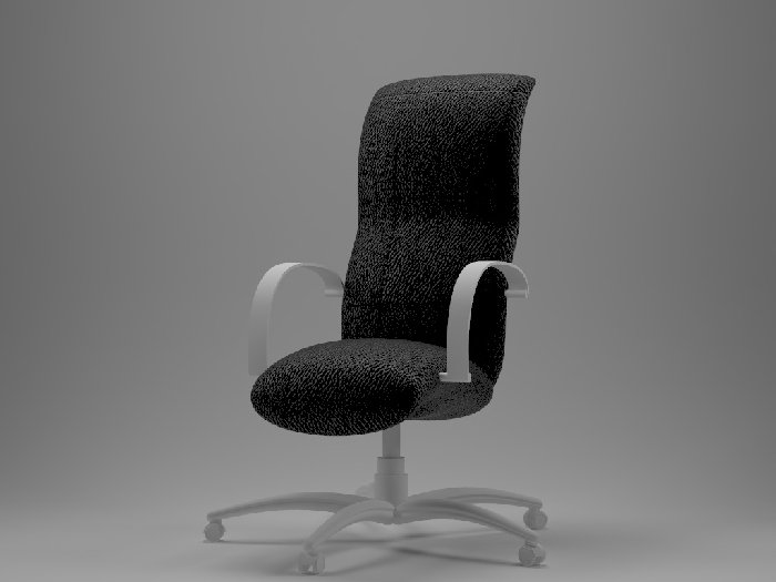

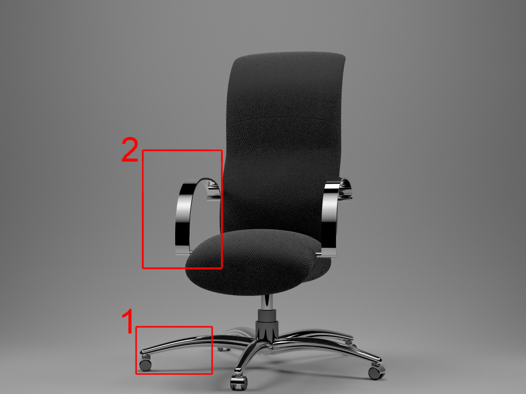

ciao ragazzi allora so di aver aperto un topic un po azzardato l'altro giorno...ho gia chiesto umilmente perdono,non punitemi cosi crudelmente :( questo pero è un pochino piu serio e prima di aprirlo ho cercato risposte simili nel forum senza trovare molto a parte un indirizzo di un tutorial che mi ha portato ad ottenere i risultati che vi ho postato prima, cmq cercando di arrangiarmi ho migiorato un pochino l'immagine, posto l'immagine:
le parti evidenziate 1 e 2 le devo sistemare con l'antialiasing credo e vorrei una dritta su come settarlo, inoltre se non chiedo troppo vorrei un paio di consigli su come migliorare la "pelle della poltrona" ciao e grazie.

non mi da l'impressione di una pelle ma più di un tessuto.
Per l'antialiasing quale hai utilizzato.prova se vuoi postare la scena con i materiali.Fai un salva progetto così ti crea una cartella con i materiali che hai usato nella scena.

si c'è l'img di texture utilizzata come bump...pesantuccia 12 MB ora compressa in rar siamo a 388K...accettabile eccola qui....

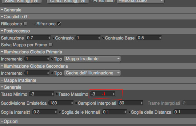

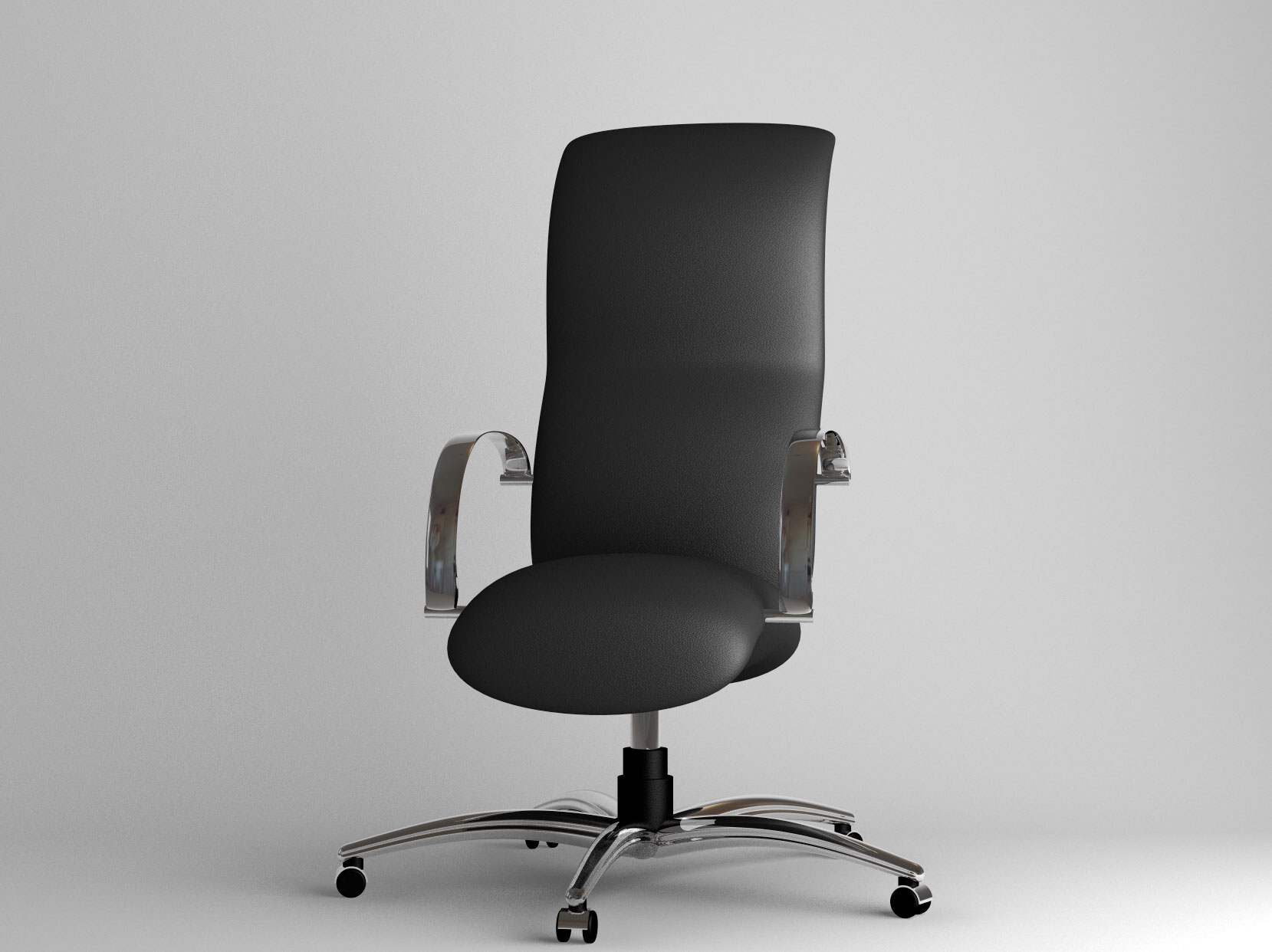

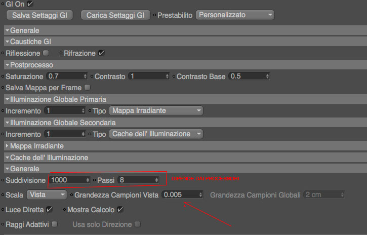

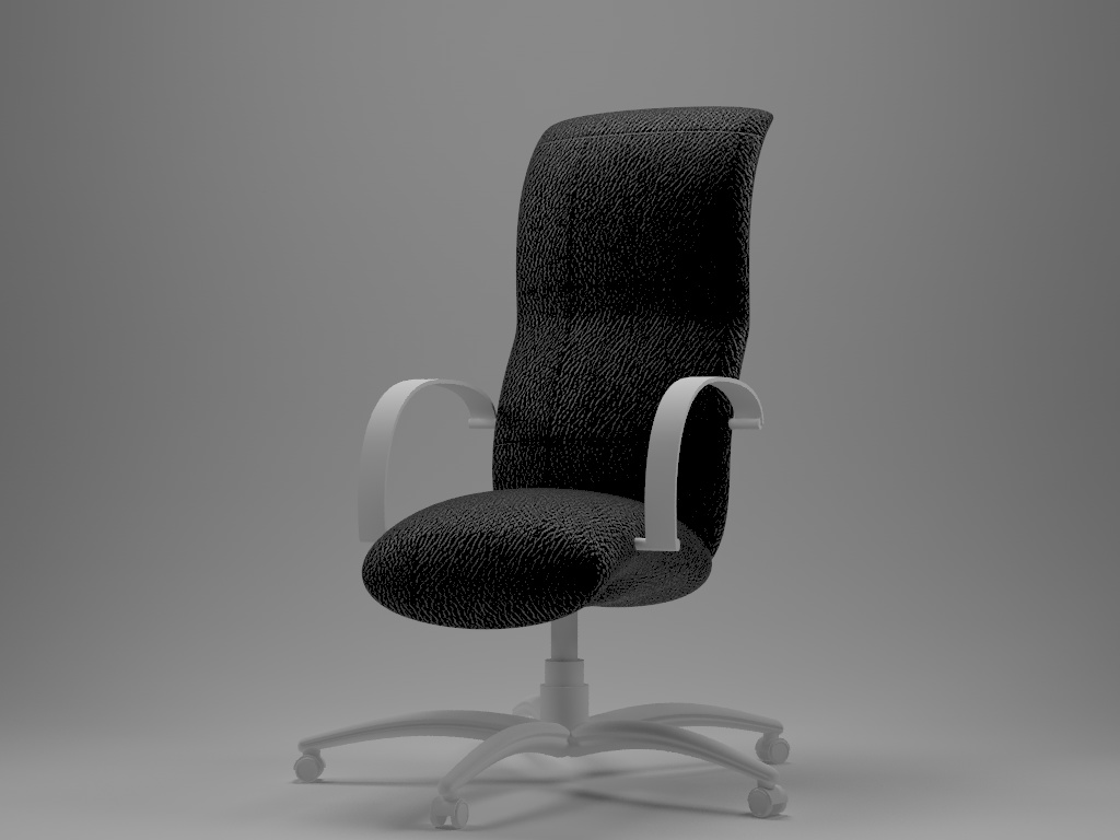

guarda se ti può andare.Non era un problema di antialiasing ma di suddivisione dell'HyperNURBS.
Alza le suddivisione della luce area tipo a 30 e se ti va bene renderizza.
immagine 1
Dipende da i processori che hai nel cpu
0,005 è la light cache lavora meglio cosi
immagine 2
Quando renderizzi lo metti -1
Controlla bene le varie modifiche fatte agli oggetti

ok ho visto che hai utilizzato diversi HyperNurbs sia sui braccioli che sulle gambe della sedia
Per quanto riguarda l'illuminazione tu utilizzi solo una luce area?????
in oltre il materiale "pelle" sembrava tanto difficile invece te la sei cavata davvero con poco....il tuo risultato è davvero ottimo cmq nulla a che vedere con il mio...complimenti e grazie per i consigli!!!!!!

Per la luce dipende cosa ti serve,ma mi sembrava giusto così.Meglio una messa bene che ti tira fuori l'oggetto,che 4 messe male.Hai notato che c'è un pannellino di luminanza sulla plastica?
Le hyper nurbs servivano per arrotondare meglio i braccioli.
