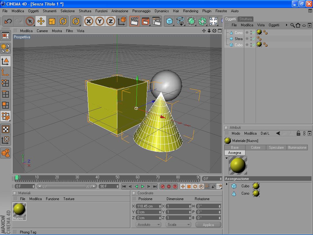

- o trascini il materiale sull'oggetto (metodo classico e intuitivo);
- o, se osservi bene, ogni materiale ha un canale (l'ultimo) chiamato assegnazione: basta che trascini li dentro tutti gli oggetti ai quali vuoi assegnare il materiale.

Battuto sul tempo !!!!mrmoose ha scritto:Per assegnare un materiale esistono 2 modalità:

seleziona tutti gli oggetti che devono avere lo stesso materiale
premi ALT+G (raggruppa)
et voilà, hai un unico aggetto nullo che contiene tutti gli oggetti e al quale puoi assegnare (solo a lui) il materiale che ti interessa
inoltre "chiudendolo" la vusualizzazione ad albero sarà molto + pulita!
