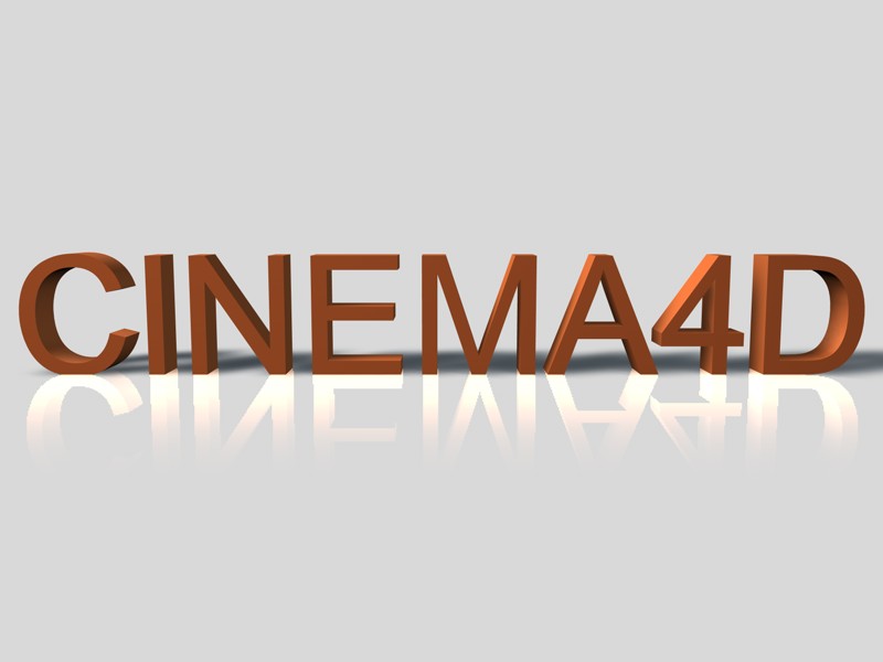

Quali sono i parametri da impostare?
Non lo so fare quindi lo faccio dopo con fotoritocco.
Allego esempio.
Inoltre come faccio ad evitare lo stacco dal pavimento al cielo? Ho inserito una spline a L ma lo stacco si vede comunque. Se applico il materiale riflettente riflette anche la luce, se la escludo dal materiale diventa grigio. Allora ho tolto il materiale e ho impostato colore sepre bianco ma poi non ho il riflesso sul pavimento.
Il primo esempio è come risulta, il secondo è come lo vorrei...

Ci sono 2 strade:eln ha scritto:Come si fa a far riflettere un oggetto sul pavimento con effetto in decadenza?
- o usi il blur della riflessione (molto più realistico ma altrettanto pesante a livello computazionale);
- o usi lo shader proxymal nel canale riflessione.
Ti basta attribuire un compositing tag al pavimento e spuntare compositing sfondo.eln ha scritto:Inoltre come faccio ad evitare lo stacco dal pavimento al cielo? Ho inserito una spline a L ma lo stacco si vede comunque. Se applico il materiale riflettente riflette anche la luce, se la escludo dal materiale diventa grigio. Allora ho tolto il materiale e ho impostato colore sepre bianco ma poi non ho il riflesso sul pavimento.

Però c'è sempre lo sfondo grigio. Ho provato ad aumentare a 100 la luminosità nel canale colore del materiale, ma poi perdo la riflessione perché è bianca.
Come faccio ad avere una riflessione di un altro colore?
Mi puoi spiegare anche perché hai usato la texture prossimale e non per esempio quella gradiente? Che differenza c'è? Ma soprattutto che caratteristiche ha?
