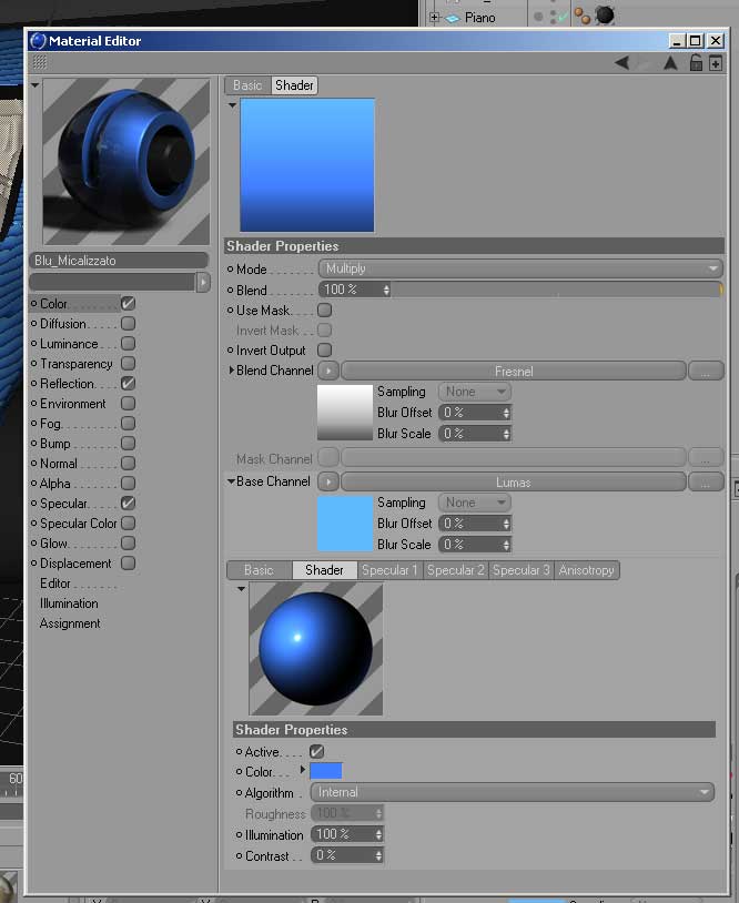

Ultimo step per stasera. Ho dovuto ritoccare ancora lo shader, visto che in animazione camera aveva strane variazioni di luce! Piccolo setup luce per schiarire un pò ma ancora siamo troppo lontani da quello che voglio, quindi continuo domani.
Al momento alllego ultimo rendering azzurro che doveva essere metallizzato (ci sto lavorando), e relativo shader, ovviamente da ritoccare e migliorare (per sempio al momento ho dovuto mettere un leggero bump per seguire le variazioni di luce in animazioni camera e il lumas in luminance, ma non mi soddisfa, per lo più in animazione).

Ultimi test renderizzati prima di cena.
Dunque, materiale totalmente stravolto in quanto il luma rende meglio sul canale color (in luminance accende troppo il colore e in animazione crea qualche problema).
AL momento attuale diciamo che animando camera ed eventuali luci in scena tutto sommato crea l'illusione della precisione :D vabbè ci si accontenta.
Ma non demordo e vado avanti, sperimentando anche perchè di shaders ce n'è pochini (e limitati)
Allla prossima.
Ultima modifica di DanLee il mer dic 03, 2008 11:17 pm, modificato 1 volta in totale.

Ok, cercando un pò in giro per il web caratteristiche reali delle vernici, ho rimodificato nuovamente il materiale, anche perchè riguardo al real fresnel come anche di altri shaders c'è pochissima documentazione in giro (anzi nulla).
Quindi si sperimenta...
Il materiale quasi definitivo (aggiusterò qualche valore ed aggiungerò qualche layer per creare l'effetto vernice quando la camera si avvicina sui dettagli, vediamo se ci riesco!) è formato da un fresnel in color, per creare un gradiente camera dipendente (non è fisico ma ci si accontenta), in luminance solo il lumas ma col suo color disattivato (quindi in pratica per generare solo le speculari), una speculare sempre metallica (obbligatoria per le verniciature molto metallizzate), e cosa importante un real fresnel in multiply nel canale reflection con IOR settato in accordo con la documentazione che ho trovato in giro. Questo serve per far si che la riflessione sia più accentuata in prossimità degli spigoli e camera dipendente (devo testare in animazione), in accordo dell' IOR appunto.
Più tardi vedo di postare immagini e materiali, ho realizzato 3 verniciature molto metallizzate ed elettriche (prese da varie case automobilistiche), due verniciature classiche ed una grigio metallizzata. Siamo ancora lontani, ma creando una buona illuminazione ed environment direi che i risultati sono soddisfacenti.

Ultimi test, anche perchè comincio ad avere poco tempo. Quindi credo che allo stato attuale questi saranno i materiali definitivi. Ho cambiato auto perchè l'altra era troppo piena di difetti e in animazione la macedonia si notava! Riflessione rimasta invariata al precedente passaggio, cambiato solo il canale color nel quale ho usato un fusion per miscelare un lumas che genera colore e speculari, con un fresnel. Dopo vari tentativi il migliore risultato rimane il lumas a generare il colore, ed eventualmente si lavora di layer.
Per quanto riguarda il real fresnel in riflessione sembra comportarsi bene anche se poco preciso (credo che lavori meglio in luminance per i tessuti o altro, mia opinione).
Ero arrivato a creare un casino di layer anche per creare il classico glitter della vernice (un noise in color o in reflection miscelato a lumas, gradienti e fresnel) ma alla fine il materiale richiedeva molti aggiustamenti se cambiava vista camera o macchina!
Quindi ho optato per il solo noise in diffusion fuso con un fresnel per seguire così il decadere della luce sulla superficie. Morale della favola, cara Maxon servono urgentemente migliorie massicce ai materiali :D
