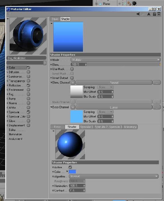

Il materiale quasi definitivo (aggiusterò qualche valore ed aggiungerò qualche layer per creare l'effetto vernice quando la camera si avvicina sui dettagli, vediamo se ci riesco!) è formato da un fresnel in color, per creare un gradiente camera dipendente (non è fisico ma ci si accontenta), in luminance solo il lumas ma col suo color disattivato (quindi in pratica per generare solo le speculari), una speculare sempre metallica (obbligatoria per le verniciature molto metallizzate), e cosa importante un real fresnel in multiply nel canale reflection con IOR settato in accordo con la documentazione che ho trovato in giro. Questo serve per far si che la riflessione sia più accentuata in prossimità degli spigoli e camera dipendente (devo testare in animazione), in accordo dell' IOR appunto.

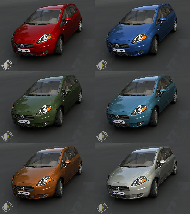

Più tardi vedo di postare immagini e materiali, ho realizzato 3 verniciature molto metallizzate ed elettriche (prese da varie case automobilistiche), due verniciature classiche ed una grigio metallizzata. Siamo ancora lontani, ma creando una buona illuminazione ed environment direi che i risultati sono soddisfacenti.
- Allegati
- screen_mat.jpg (73.54 KiB) Visto 3173 volte

Per quanto riguarda il real fresnel in riflessione sembra comportarsi bene anche se poco preciso (credo che lavori meglio in luminance per i tessuti o altro, mia opinione).
Ero arrivato a creare un casino di layer anche per creare il classico glitter della vernice (un noise in color o in reflection miscelato a lumas, gradienti e fresnel) ma alla fine il materiale richiedeva molti aggiustamenti se cambiava vista camera o macchina!
Quindi ho optato per il solo noise in diffusion fuso con un fresnel per seguire così il decadere della luce sulla superficie. Morale della favola, cara Maxon servono urgentemente migliorie massicce ai materiali :D

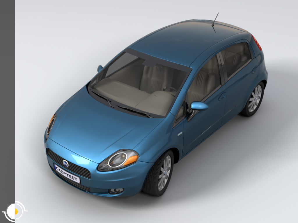

Cambiata illuminazione (un oggetto sky per distribuire una luce azzurro chiarissimo, solare, un altro oggetto sky con una HDRI per l'environment e due area light con visibilità sulle riflessioni per l'illuminazione generale) e la camera, in posa più da catalogo.
Tempi di rendering bassissimi, e mi sa che se riesco ad impostare bene i materiali lo uso davvero per quello spot.
