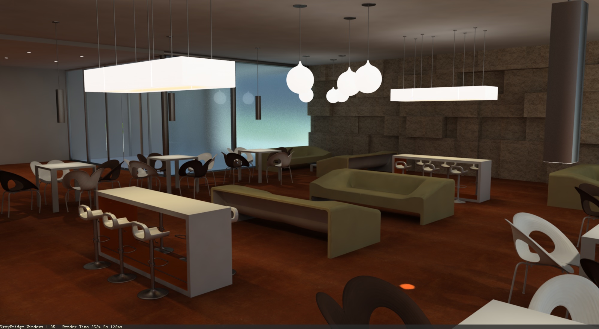

Ciao ragazzi!
Sto lavorando a una vista interna della hall di un albergo, ma dopo svariate prove non riesco a togliere quel fastidioso riflesso rossastro che il pavimento fa un pò dappertutto!
Ho applicato un tag compositing alle texture applicate e disattivato "Visto dalla rifrazione" e "visto dalla riflessione" per vedere se diminuiva ma niente!
(i corpi luminosi rettangolari hanno un materiale con luminosity layer pari a 8000%)
Vraylight Physical sun
Sun light.jpg (11.54 KiB) Visto 3127 volte
le altre luci sono tutte luci area con intensità diverse (espresse in W) in base al tipo di lampada.

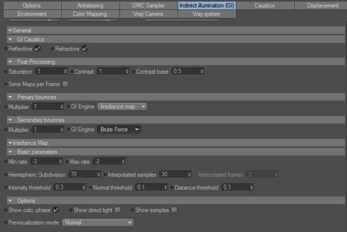

Vi posto degli screenshot dei parametri usati...consigli e suggerimenti sono bene accetti..anzi vi prego, aiuto!
Adesso c'è anche quel giallino sotto ai corpi illuminanti..

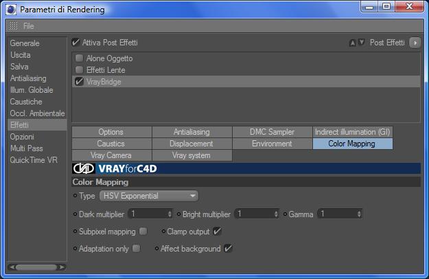

Color Mapping.jpg (35.64 KiB) Visto 3122 volte

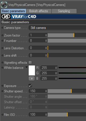

Phys Cam.jpg (20.43 KiB) Visto 3120 volte

Premettendo che una certa riflessione di colore è normale anche nella realtà, se non la vuoi diminuisci il valore di Saturation in questo pannello!
Lo puoi anche azzerare se non vuoi il benchè minimo riflesso di colore!
8-)

Si è vero, l'effetto nella realtà c'è, ma lo volevo "attenuare" un pochino...provo subito!
Grazie mille!!

Una cosa che mi è balzata all'occhio: perchè f-number a 8 e Shutterspeed a 150? Non dovrebbe essere f-number a 8 e Shutterspeed a 125? Come valori standard o di partenza.....
tsunamibay
Messaggi: 7
Iscritto il: lun mag 19, 2008 12:43 pm
Re: RIFLESSI di colore non voluti
Messaggio da tsunamibay »
tra le varie prove che ho fatto, una mi sembrava troppo luminosa, e così ho diminuito la shutter speed a 150
p.s. di default Cinema me la imposta a 250
62VAMPIRO
Messaggi: 3807
Messaggio da 62VAMPIRO »
Sì di default deve esserci un valore ed è stato messo a 250. Ma siccome la Physical Camera funziona esattamente come una vera e propria macchina fotografica (come ben saprai) i valori di Shutterspeed a 250 con f-number a 5,6 è il valore standard correto. Ricorda che puoi "giocare" anche con gli ISO....

use VrayOverrideMaterial to get rid from red.
http://www.vrayc4d.com/manual/vraymtl_override.htm
it also known as color bleeding
http://www.cg-files.com/VrayColorbleeding.html
http://www.google.com/search?q=Vray+Color+bleeding
or change http://www.vrayc4d.com/manual/render_se ... ocId439440
Saturation - controls the saturation of the GI; a value of 0.0 means that all color will be removed from the GI solution and will be in shades of gray only. The default value of 1.0 means the GI solution remains unmodified. Values above 1.0 boost the colors in the GI solution.
but this will affect all materials in scene, otherwise override material will be used only for specific object and gives for you fine tunning ;-)
VrayOverrideMaterial uso per liberarsi dal rosso.
è noto anche come sfumature di colore
o modificare http://www.vrayc4d.com/manual/render_se ... ocId439440
Saturazione [/ b] - controlla la saturazione del GI; un valore di 0.0 significa che tutti i colori verranno rimossi dal GI soluzione e sarà in sfumature di grigio solo. Il valore di default di 1,0 significa la soluzione rimane GI non modificato. Valori superiori a 1,0 aumentare i colori in GI soluzione.
ma questo avrà effetto su tutti i materiali in scena, altrimenti ignorare materiale sarà usato solo per oggetto specifico e dà la multa per voi Tunning ;-)

ragazzi vi vedo un po confusi in materia fotografica ...
diminuendo i valori dello shutter in realta aumenti i tempi non li accorci...
date un occhio qui
per la physical camera
http://www.c4dzone.com/forum/viewtopic. ... 330#p33330
spero possa esservi d'aiuto
ciao a :wink: tutti
cannalonga
Messaggi: 37
Iscritto il: mar mag 27, 2008 6:49 pm
Messaggio da cannalonga »
non ci sono valori ¨standard¨per diaframma e esposizione, o meglio, dipende dall´effetto che vuoi dare all´immagine e dalle condizioni di luce che hai....cmq....per la tua scena io userei le luci IES, cosi´scegli direttamente la luce in base al modello della lampada. fatti un giro nel forum troverai parecchie informazioni.....ciao
