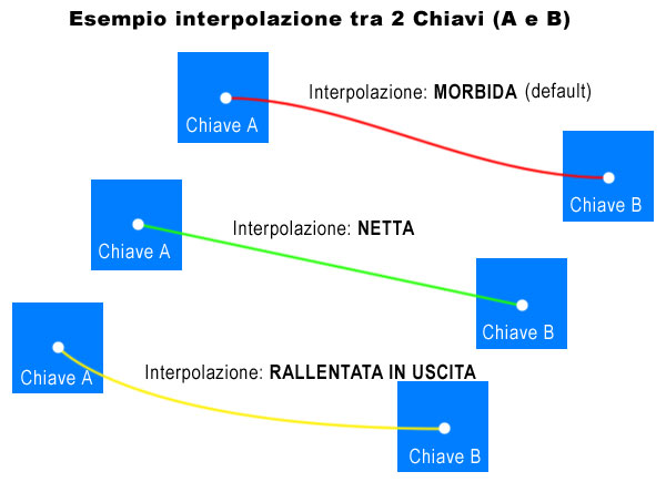

Il ritardo del movimento tra la base e i "bracci" di cui parli (e spero di avere capito), non si controlla tramite il tag personaggio “limita” che suppongo tu abbia usato, ma bensì dall’interpolazione che Cinema applica ad ogni chiave che viene registrata nella timeline.
Ogni volta che registri il movimento di un oggetto, la sua rotazione, scala, gli effetti ecc, Cinema applica un’interpolazione default morbida alle chiavi della timeline.
Se gli elementi di una scena sono animati in maniera simultanea cioè con la stessa durata di tempo, stesso numero e disposizione di chiavi ecc... può capitare che il risultato non sia sincronizzato come vorremmo. In questo caso dobbiamo intervenire anche sulle interpolazioni delle chiavi e regolarle singolarmente per ottenere il movimento voluto.
Le interpolazioni possono essere modificate nel dettaglio attraverso le F-Curve.
Nell’Immagine ho provato a sintetizzare il movimento di un oggetto in diverse condizioni di interpolazione. È come lavorare con delle Spline! 8-)
La didattica è la mia peggiore capacità, ma spero di essere stato chiaro...
CIAO!

Il concetto è chiarissimo, vedrò di mettermici e di bisticciarci un po' :? :?
Grazie e Buon Natale!!! :D :D :D
