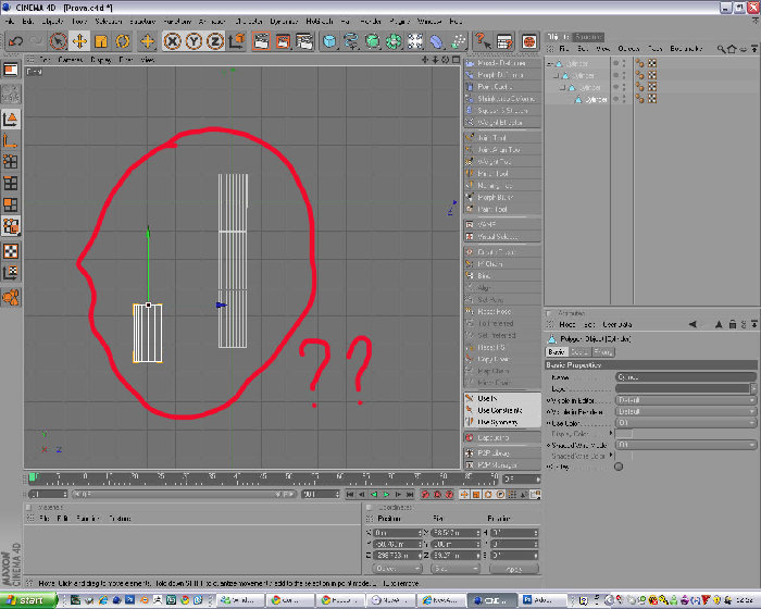

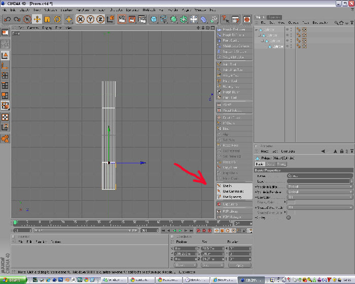

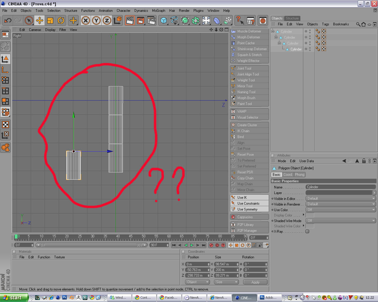

Mi ci sono potuto mettere un pochino oggi...e tac, subito non riesco nemmeno a partire.
Avevo, un po di tempo fa, comprato il bellissimo volume 3 dei video tutorial di arkimed.
Ora mi sono messo a provare a fare il primo esercizio con i cilindretti con la cinematica inversa, ma mi succede questa cosa:
Seguo alla lettera il tutorial, clicco su "use IK"...seleziono l'ultimo elemento della catena.. Ma lui se ne fa per i fati suoi senza trascinarsi dietro nessuno
Come mai?? :? :?
La Legge è uguale per tutti....ma per alcuni è più uguale

P.s.: Le goto sono da guardare in ordine inverso :)

Ciao Aledylan,
attenzione perché lo strumento usato nel videotutorial non è "use ik" presente nel menu di mocca, ma il tag "IK".
Lo trovi cliccando con il tasto destro sull'oggetto al quale vuoi applicare il tag: menu contestuale --> Cinema 4D Tags --> IK.
