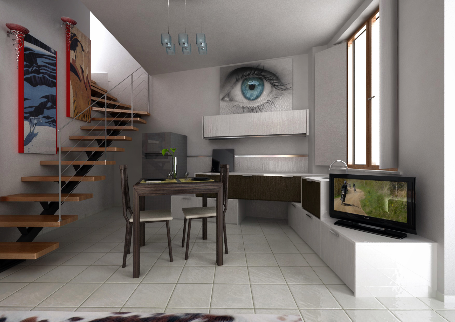

occhei ecco la prova...brucia un pò a DX ma l'illuminazione generale è bella davvero!
Ovviamente devo ricontrollare dei parametri di riflessione del laccato bianco e della tv, ed il bump del legno chiaro...... con la luce + scura non si notava così tanto)
..le sedie mi sa che le farò in legno chiaro
Suggerimenti per migliorie?

vedi che adesso va bene,ora vai nel color mapping reinard e metti il valore burn a 0,7 e prova

scusa ma oggi non ho avuto possibilità di accedere a internet....considerando che ieri sera mi si è bloccato il comp durante un salvataggio e mi era rimasto solo i materiali nel file e che ho divuto rimettere tutti i solidi da capo..l'ultimi rendering sono questi!
Ho solo sottoesposto di un punto le zone chiare, mentre per il render di lato ho dovuto spengere la luce nella sala!
..il tappeto un mi garba punto...

bello hai visto come adesso l'immagine non è piatta.Per il tappeto hai scelto una tex che purtroppo non ti crea l'effetto che vuoi.Prova a mettere un tex colorata e mettere all'oggetto un tag vray displacment con disturbo sema mettilo a 0,5 cm spunta mantenere continuità e renderizza vedrai come si alza il pelo.Per i materiali non metto becco sono di tua scelta.Hai visto che mettendo la luce radente al muro ti accentua il rilievo.Bravo spero che tu abbia capito che non occorre mettere tante luci,ma 2 messe bene.Per l'immagine di lato metti un'area dietro alla tv sempre a tutta altezza e vedrai come i mobili della cucina vengono fuori. :55 :55 :55

dimenticavo quando lanci il rendering alza le suddivisione delle luci area,tipo a 60 e nel vray bridge fai-3 -1 emisferic suddivision 120 60.Vedrai che quella puntinatura che si propaga sul soffitto sparisce diventando + omogenea.

credo che il merito non sia del tutto mio..se non era per le luci ero ancora li..è strano perchè di solito con una una luce infinita come physical sun e qualche schiarita dentro mi son sempre trovato bene, stavolta mi dava questo problema...
Adesso si passa al piano sopra :)
grazie dell'aiuto!
continuerò a postare prove e dubbi.

perdonatemi l'assenza ma questo progetto sembrava non finire mai...cambiavano continuamente disposizioni di arredo e ipotesi di materiali...
posto gli ultimi render...qualcuno è un pò sovraesposto a causa delle ripetute modifiche ma non ne potevo più di lavorarci... :)
