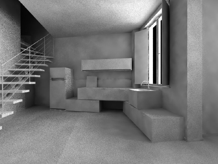

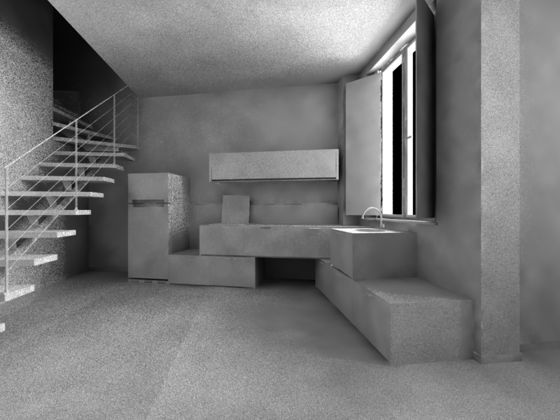

E' la prima volta che mi si presenta questo problema, ho cercato nel forum ma nessun seggerimento mi ha dato risultati positivi. Ho addirittura impostato i settaggi di un aiuto per un esempio simile ma niente...
Questo è quello che mi si presenta con il rendering senza materiali, è presente una sola luce area a destra!

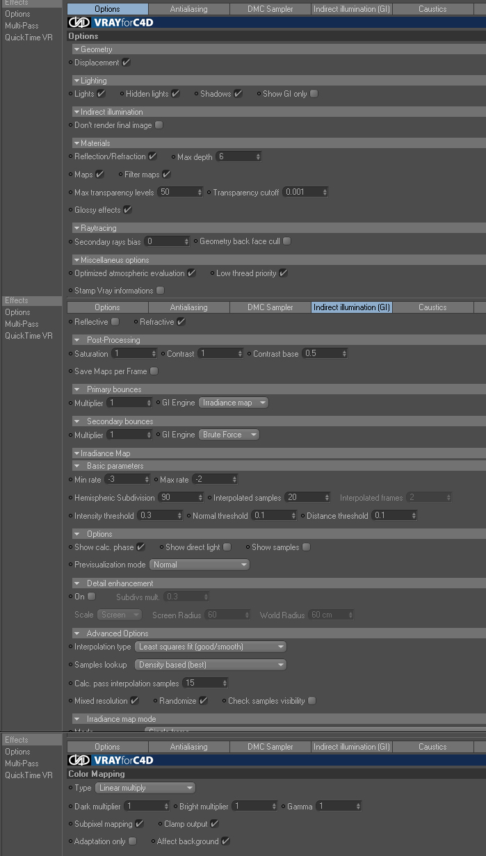

sembrano le macchie che si formano quando ci sono superfici sovrapposte, prova a mettere la voce Secondary ray bias (pannello options del bridge) a 0,001 / 0,002

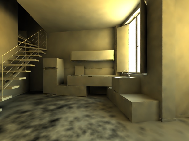

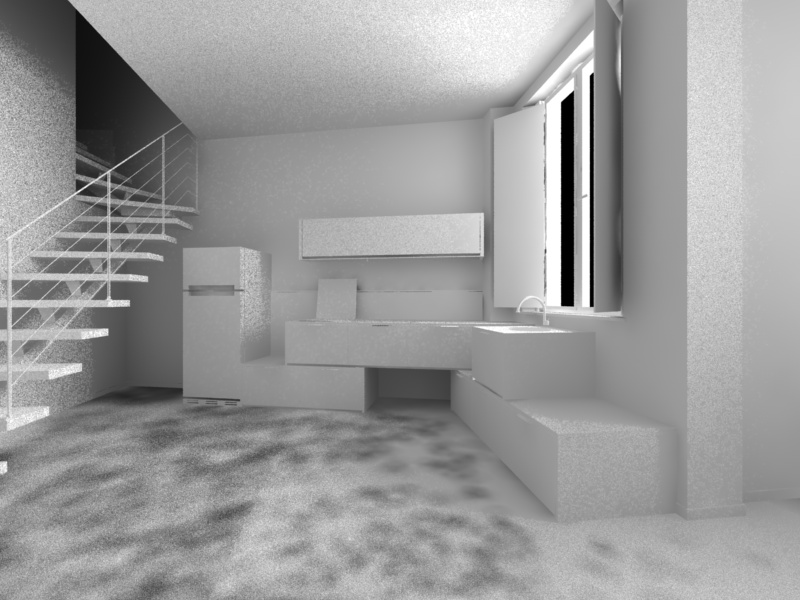

lo leggevo negli altri post ma il bello è che non ci sono superfici sovrapposte...solo angoli smussati che ho letto sembra dar problemi.....
questa con luce infinita e phsycal sun (senza calibrazione del bianco ovviamente)

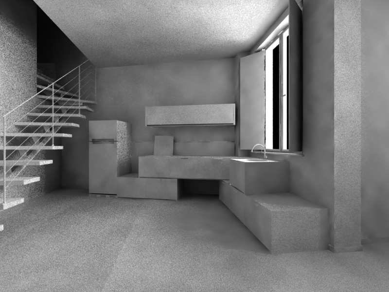

sto renderinzzando con quei parametri, con 0,001 non cambia niente, adesso stò facendo con 0,002...
appena finisce posto con tanto di scena!!!
hitgracci
Messaggi: 546
Re: interno a chiazze nere
Messaggio da hitgracci »

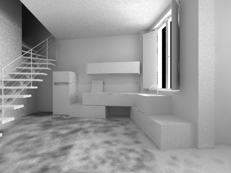

Secondary ray bias 0,002.

ecco la scena, priva di materiali e senza scale e cucina perchè troppo grande, l'effetto lo fa ugualmente!
app 2 c4d.rar
(517.3 KiB) Scaricato 163 volte
cesgimami
Messaggi: 2962
Località: Cattolica rn
Messaggio da cesgimami »

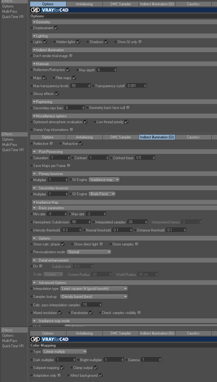

Visual aveva ragione il pav è doppio controlla bene,poi inizia a detriangolare un po di oggetti,ti allego il file con parametri diversi dai tuoi,naturalmente dovrai controllarli bene,tipo emisferic subdivision le puoi aumentare dopo quando la scena è quasi pronta come le suddivisioni delle luci,e altro, ma come vedi il dalmata è sparito.

mmm...ho provato a impostare i tuoi parametri sul mio file togliendo il doppio pav ma ho problemi ugualmente!Visto che hai usato due omni,può darsi che sia anche la luce area a dare fastidio?
