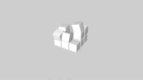

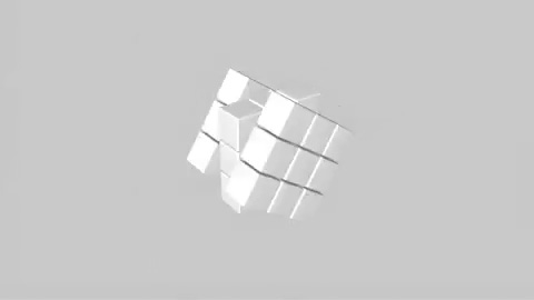

Ho realizzato una intro per un filmato. Si tratta di un cubo di Rubik che si monta cubetto per cubetto e poi si compone.
Per ora l'ho solo animata (ho allegato il mov) ma il problema è che adesso devo colorare le facce, e non trovo una soluzione.
Vi spiego come ho animato il cubo. Non sono molto pratico ancora di Cinema e forse l'ho fatto in un modo poco ortodosso che mi taglia le gambe per i materiali.
C'è un primo oggetto che è il cubo che si compone, montando i cubetti uno sopra l'altro. Poi questo scompare e lascia spazio ad altri due oggetti che compongono il primo movimento tra le facce, poi questi due scompaiono e altre due porzioni di cubo compaiono per fare la rotazione successiva. E così via... cioè non c'è un solo cubo che gira, ma tanti a turno. L'effetto è che comunque sia sempre lo stesso oggetto. All'inizio avevo provato a fare un oggetto unico e muovere ogni singolo cubetto dall'inizio alla fine, ma appena iniziavano a ruotare gli assi degli oggetti e poi provavo a raggrupparli in un oggetto nullo impazzivo e l'animazione si scombinava.
Insomma l'animazione mi pare ok, ma come posso colorarla? Mi sto perdendo in un bicchier d'acqua? Riesco a suddividere ogni singolo cubetto (già esploso con il "rendi oggetto modificabile") e ad applicare il materiale solo alla faccia che mi interessa? Se sì come?
Grazie mille dell'aiuto, spero di essere stato chiaro... e se anche per la tecnica di animazione sono stato una bestia si accettano consigli! :)
PS: ho provato ad allegare un mov piccolo dell'animazione ma non me lo legge. Filmati non si può? Ho allegato 2 screeshot se può aiutare.
Un movimento
Un movimento
Un momento della crescita del cubo

Ciao e Benvenuto! ;)
No, si posson postare solo immagini e files Compressi, quindi il video lo devi comprimere in un rar o in uno zip.
Per le facce da colorare non c'è problema, è semplicissimo.
Le facce di un cubo sono 6, quindi dovrai crearti 6 materiali con i colori del cubo di Rubik.
Poi selezioni il "mini cubetto", vai in modalità poligoni, selezioni il poligono che vuoi colorare, e poi clicchi su "setta selezione" che dovresti trovarlo nel menù selezione. (naturalmente puoi selezionare più poligoni di una stessa mesh)
A questo punto seleziona la tag di selezione che apparirà nel menù accanto all'oggetto. Chiamala per esempio "Cblu", poi trascina il materiale blu su quell'oggetto, e nella tag di texture che comparirà, setta "Cblu" nell'opzione che fa agire quel materiale 'solo sulla selezione' che hai prescelto.
Se non è abbastanza chiaro, dillo pure! ;)

Chiarissimo! :D :D :D
Grazie davvero, anche perchè scoprire da solo questa procedura sarebbe stata veramente dura.
