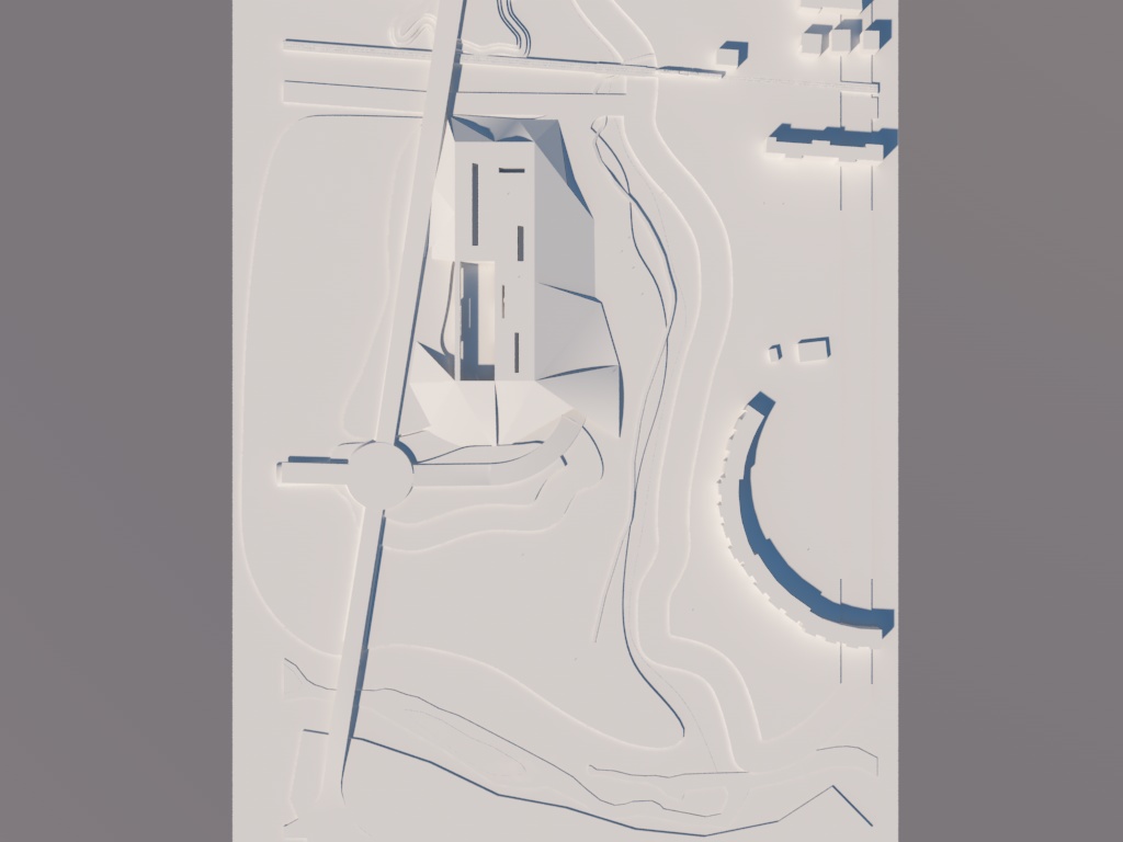

Allora in rhino ho realizzato un modello di una zona adiacente ad un paesino dell'Abruzzo (oggetto della mia tesi :) ) l'intenzione è di dargli effetto plastico quindi ho lasciato tutto bianco e penso che in parte ci sono anche riuscito, ora vorrei sapere come realizzare gli alberi tipo con la spugnetta imbevuta di bianco, ho provato vari materiali ma l'effetto da l'impressione di tutto tranne che della spugnetta!!! potreste darmi una mano su questo problema e qualche consiglio anche sul modello :vi piace ,fa cagare, cambia mestiere!!!! :lol: quello che volete purché sia costruttivo e non la solita critica da scienziato ( alle quali sono abituato in altri posti 8-) )
Vi posto di seguito il modell naturalmente renderizzato con Vray 1.0821 in C4D R10
grazie a tutti

Ciao Caro, non credo che il metodo migliore sia l'uso del ph sky e sun per l'effetto plastico, cercherei di ricreare un set fotografico con diverse luci area con tonalità e forza differenti.

mjmmm grazie ettorillo ,preziosi consigli come sempre 8-) ora ci prov e vediamo che cosa mi esce
scusate volevo chiedere in che posizione le metto le luci ? perché con le luci area non sono molto pratico!!
EDIT
OK ho fatto pero mi esce una porcheria infinita, anche se non fosse per il color seppia e lo sporco troppo acenuato non sarebbe male :shock: non so cosa ho sbagliato ora cmq posto tutto:
Ho messo 3 luci area di grandezza pari al modello su tre lati con : intensita (default immagine perche potenza irradiante non me la fa mettere e non so perche) 50-50-20
La phisic cam :F-number 5 -vignetting-bilanciamento colore (188-233-241)-Shutter speed 200-ISO 80
e i parmaetri render di vraybridge li ho messi qui sotto

L'effetto a me non dispiace anzi....fà molto plastico. Dovresti gestire meglio le luci area con colori e intensità diverse.. Su www.vrayc4d.com trovi dei preset sull'illuminazione da studio magari puoi dare uno sguardo a quelli per capire come settare al meglio il tutto.

in se per se non mi fa del tutto schifo infatti , il problema e so rosa che fa molto barbie gay :lol: cmq do un occhiata li e vi faccio sapere!!! grazie ancora ettorillo 8-)
