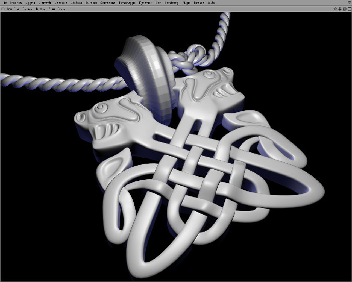

Ci faresti vedere un rendering non wireframe?
Per ora sono riuscito a fare, seppur con tanta difficoltà, i dentini.

Eccolo!
ti interessa il file C4d?
l'anello non è niente di che... l'avevo messo li cosi ma non è definitivo. inizialmente volevo fare un fotoinserimento con il decoltè di una tipa con due belle tet... ehm occhi. :lol: ma non ho trovato niente alla risoluzione che cercavo, quindi quando avrò tempo lo farò e rifarò penso anche il laccio e l'anello... magari il laccio lo faccio con un paio di nodi seri... vedi i vari pendenti delle marche famose che qui non possiamo citare.
ciao e buon Lavoro
Renxo

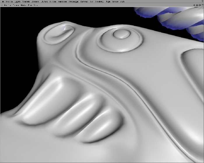

cmk, tornando a noi, tu hai modellato le zone e le hai estruse, giusto?
io ho estruso al contrario solo il contorno.
ti posto anche il viso WIRE e RENDER
ciao e buon lavoro
Renxo
