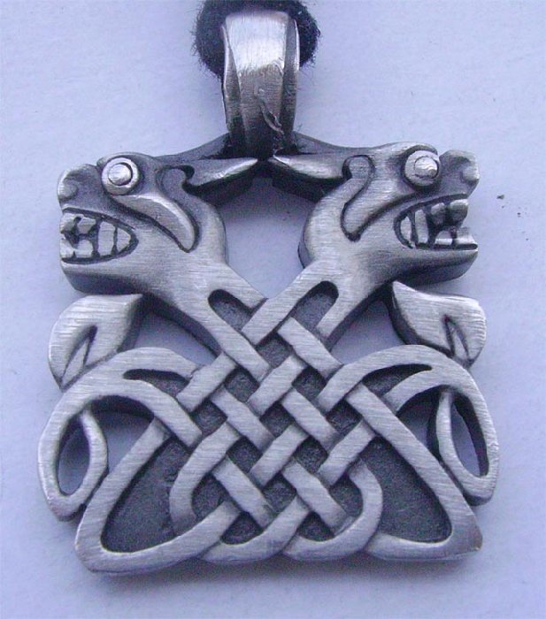

Salve a tutti. L'altro giorno ho pensato di provare a realizzare una versione di questo pendaglio in CGI per skillarmi nella modellazione. Il problema è che non ho idea di come tentare l'approccio, non ho mai realizzato niente di così complesso.
C'è qualche anima pia in grado di indirzzarmi verso la strada giusta? :)

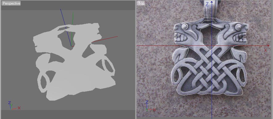

TheRavenMan
Messaggi: 53
Iscritto il: sab mag 24, 2008 7:22 pm
Re: help: Modellazione complessa di un pendaglio
Messaggio da TheRavenMan »

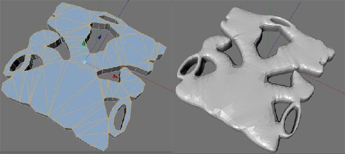

Per ora ho realizzato questo, con lo strumento crea poligono in basso. i buchi li ho fatti con lo strumento cut - hole
Messaggi: 10590
il casino e' che se ora estrudi hai un enorme Ngon, invece avresti bisogno di quadrangoli sulla superficie...perche' poi per realizzare le scanalature un po stondeggianti hai bisogno di quadrangoli regolari e una bella hyperN...con una semplice estrusione ti viene approssimativo...:)

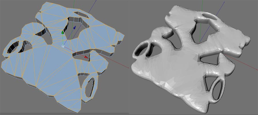

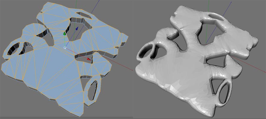

TheRavenMan
Messaggi: 53
Ho provato a triangolizzare la superfice e poi applicargli l'hypernurbs.
Immagino che teoricamente potrei proseguire per questa strada, spostando manualmente ogni singolo vertice e imbarcarmi in quel finimondo che è la modellazione con lo hyper nurbs.
Esiste una strada più "pulita"?

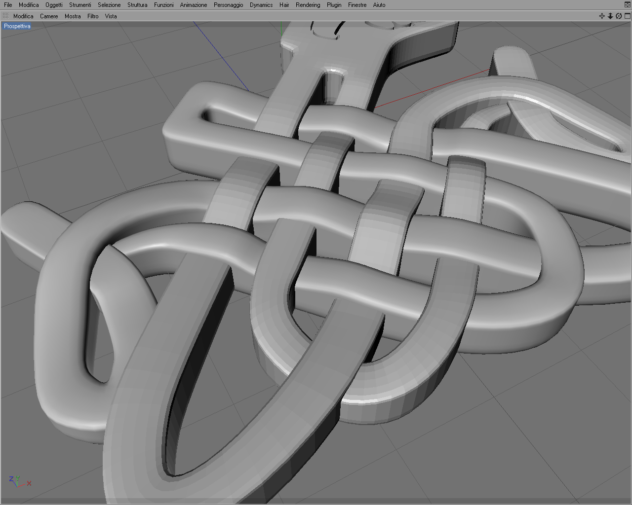

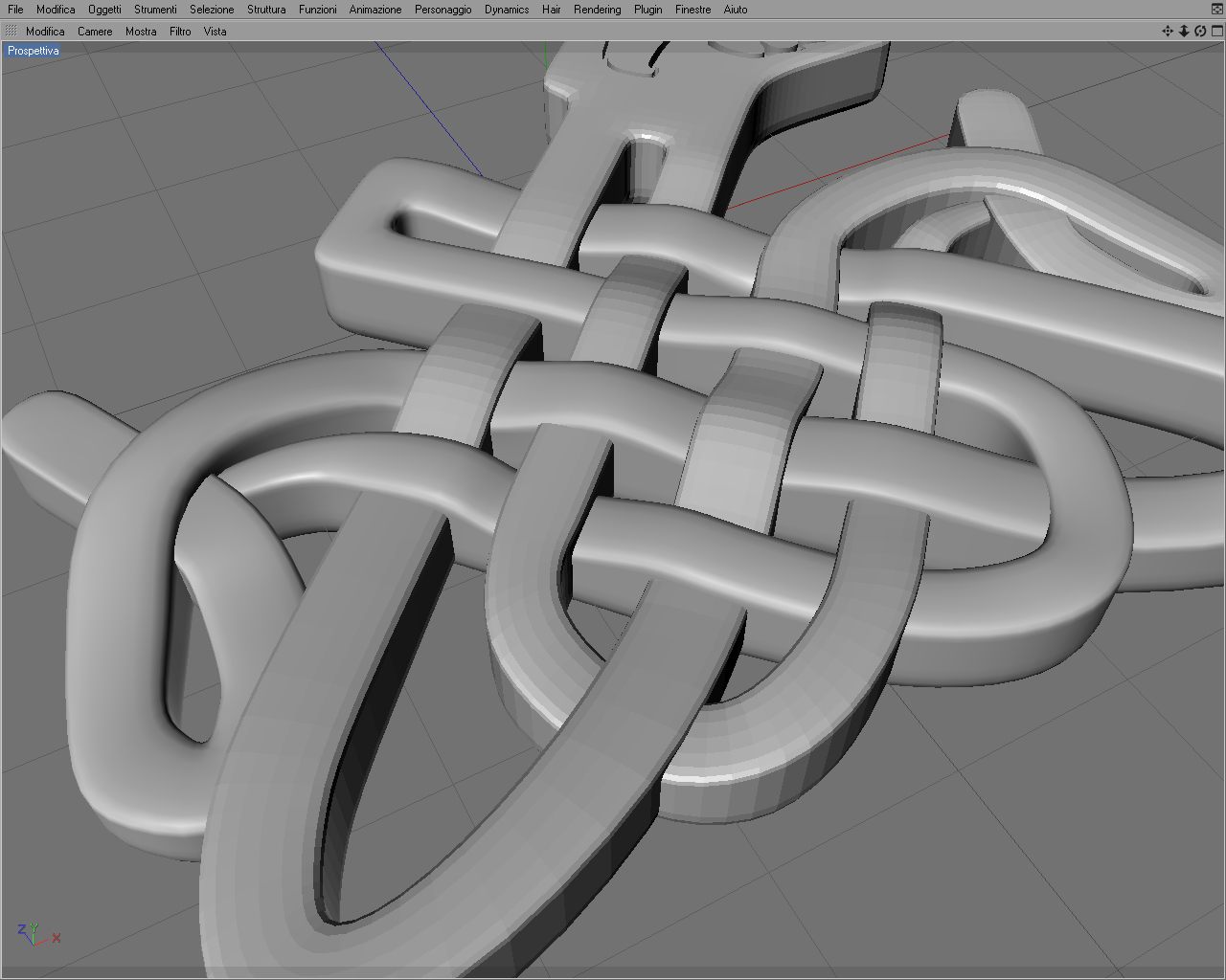

renxo
Messaggi: 2256
Messaggio da renxo »
cosi? :P :P
come faccio a mandarti il file?

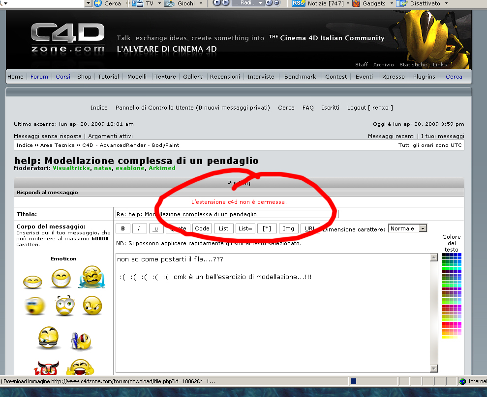

renxo
Messaggi: 2256
non so come postarti il file....???
:( :( :( :( :( cmk è un bell'esercizio di modellazione...!!!
natas
Messaggi: 790
Iscritto il: mer set 22, 2004 2:54 pm
Messaggio da natas »
zippa e allega
TheRavenMan
Messaggi: 53
ma è fantastico! hai usato una spline?
EDIT: No, direi che hai creato la testa e poi hai estruso :idea:
