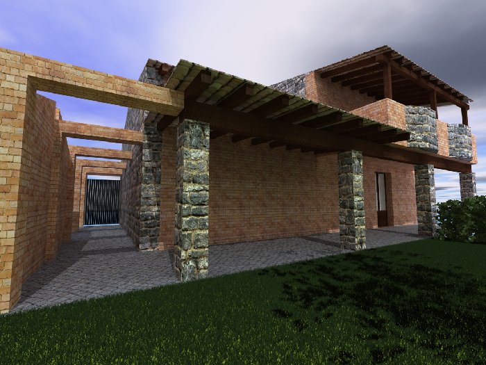

Ciao a tutti!! sono abbastanza inesperto di c4d, però lo adoro per la sua elasticità e facilità d'uso, ho una domanda per voi: uso il modulo hair per renderizzare l'erba, mi sono trovato spesso a usare più piani di dimensioni diverse per "girare intorno" ad elementi tipo piscine etc... il problema è che c4d imposta la quantià d'erba e non la densita, (percentuale d'erba in funzione dell'area del piano) quindi su un piano di 400X400 con conto 20000 l'aspetto è corretto se lo metto su un piano 50X50 sembra la foresta amazzonica...vi posto un mio lavoro, mi piacerebbe sapere cosa ne pensate!!!

Il rendering non è male, ma sarebbero da rivedere tutte le textures e relative mappature.
Ad esempio, per quanto riguarda le colonne in pietra, il bump non basta perché si vedono gli spigoli netti... per rendere bene l'effetto devi usare il Displacement (con sub-polydisplacement attivato).
