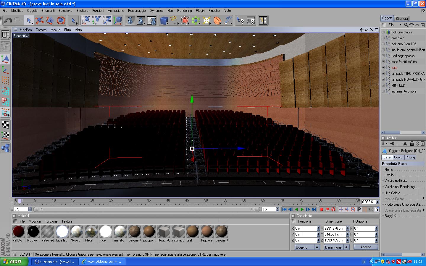

Ciao a tutti. Eccomi di nuovo qui. Ho incrementato per quanto mi era possibile la RAM, portandola da 1 a 2GB (massimo consentito per il mio notebook), ma niente da fare. Ogni qualvolta parte il render arriva ad un certo punto che mi dice memoria insufficiente e cliccando su ok, mi interrompe il render. Non so cosa fare! Ho provato a ridure la qualità e la dimensione del render ma niente, niente, niente! Arriva sempre un punto in cui si blocca, nonostante si riducano di molto i tempi di renderizzazione. In alta risoluzione arriva a 18min prima di bloccarsi, a bassa risoluzione arriva a 4min prima di bloccarsi. Non capisco proprio cosa sia. C'è qualcuno che può darmi delucidazioni e una mano in merito? Accetto qualsiasi aiuto, pur di poter completare il mio lavoro. Voglio precisare che se effettuo il render della sala con luci e materiali, ma senza poltrone, il render lo sviluppa, e se effettuo il render delle sole poltrone con luce di default anche. Non ottengo nulla quando li metto tutti insieme. Anzi adesso riesco a farli anche a stento. Forse perchè ci ho provato più volte? Non so. Ho messo anche una immagine del lavoro. Spero di essere stato chiaro e che qualcuno mi possa aiutare. Grazie
Questo è il render con le sole poltrone trattate in modo definitivo, la sala no, e la luce è quella di default.
Questo è il render con la sala, i materiali e le luci (senza poltrone)
Questo è il file che non riesco a renderizzare

nel caso in cui stessi renderizzando senza il modulo AR, se posti il file del tuo progetto posso lanciare un render sul mio mac-pro.. e vedere se mi si completa..
ho la versione base di cinema, per questo potrei darti una mano solo se non usi la IG :)

come supposto nella discussione di ieri la scena è piuttosto complessa sia dal punto di vista della quantità geometrica che delle luci.
Anche 2GB non sono sufficienti per scene del genere.
Puoi provare ad alleggerire rendendo editabili gli elementi parametrici, come il Symmetry o eventuali Booleane, Hypernurbs e altri tipi di Nurbs, anche se dubito che tu riesca a completarlo.
Un'altra cosa che puoi fare per ottimizzare è quella di eliminare tutte le luci di cortesia che ci sono sugli scalini e al loro posto utilizzare magari un materiale con Luminance e Glow attivi.
Magari nei primissimi gradini usi anche le luci giusto per avere i giochi d'ombra.

ho aperto il tuo file ed ho notato subito quanto sia difficile navigarci dentro, movimenti rallentati ed a scatti, cosa che a me non è mai capitata avendo fatto modelli ben piu' complessi
la quantità di luci presenti è veramente notevole, credo che sia anche questo il problema
(anche a me ha dato "memoria insufficiente)
un'altra cosa che ho notato è sulla modellazione, mi sembrano dei solidi molto pesanti e complicati, nonostante abbiano forme piuttosto "semplici" con quale programma li hai fatti ?
ti dico questo perchè se avessi fatto il tridimensionale io con allplan, il tutto sarebbe stato molto ma molto piu' leggero
