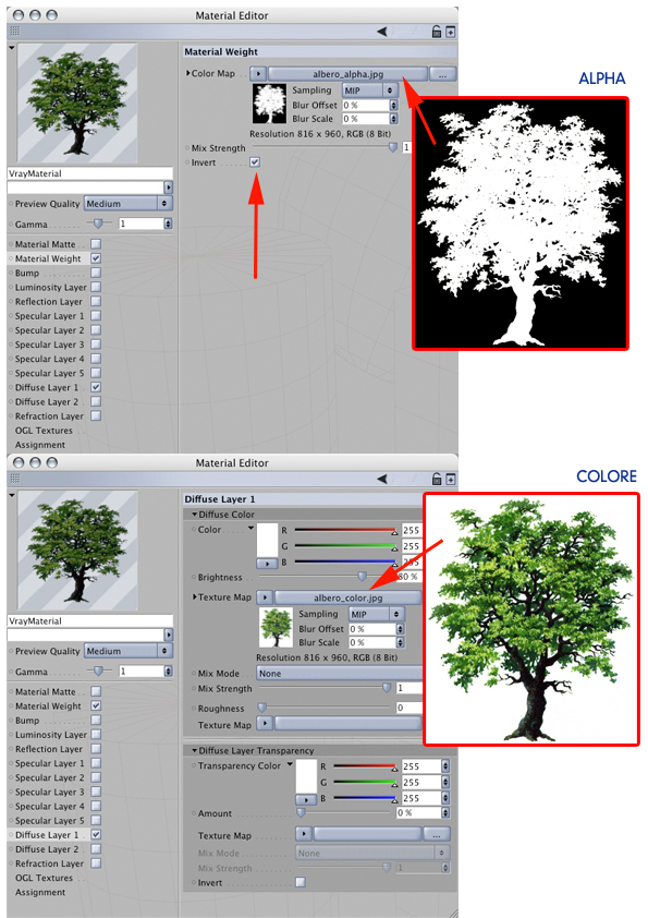

ciao, dovresti darci qualche info in più, ad esempio che cosa intendi per "non vengono bene" ?
Il vray material converter di solito fa la maggior parte del lavoro nella conversione ma non è infallibile. Tieni presente ad esempio che vray legge le mappe di alpha al contrario di cinema (ti consiglio di dare una lettura sia al manuale di vray che al post "FAQ - leggere prima di chiedere" che c'e' qui sul forum) quindi probabilmente dovrai comunque modificare il materiale convertito x quanto riguarda l'alpha.
Per creare degli alberi con alpha hai bisogno dell'immagine dell'albero (e fin quì immagino c'eri arrivato.. :) ) e dell'alpha che non è altro che una mappa in bianco e nero (rappresentante il tuo albero) dove il bianco è trasparente e il nero è opaco. Cinema inoltre è in grado di leggere i file che supportano il canale alpha al loro interno (come i tif, tga, png e psd) e che quindi non hanno bisogno di un file separato x l'alpha.
Dato appunto che vray interpreta il bianco e nero in maniera inversa, troverai nello slot del material weight un pulsantino x invertire la mappa in caso ce ne fosse bisogno.

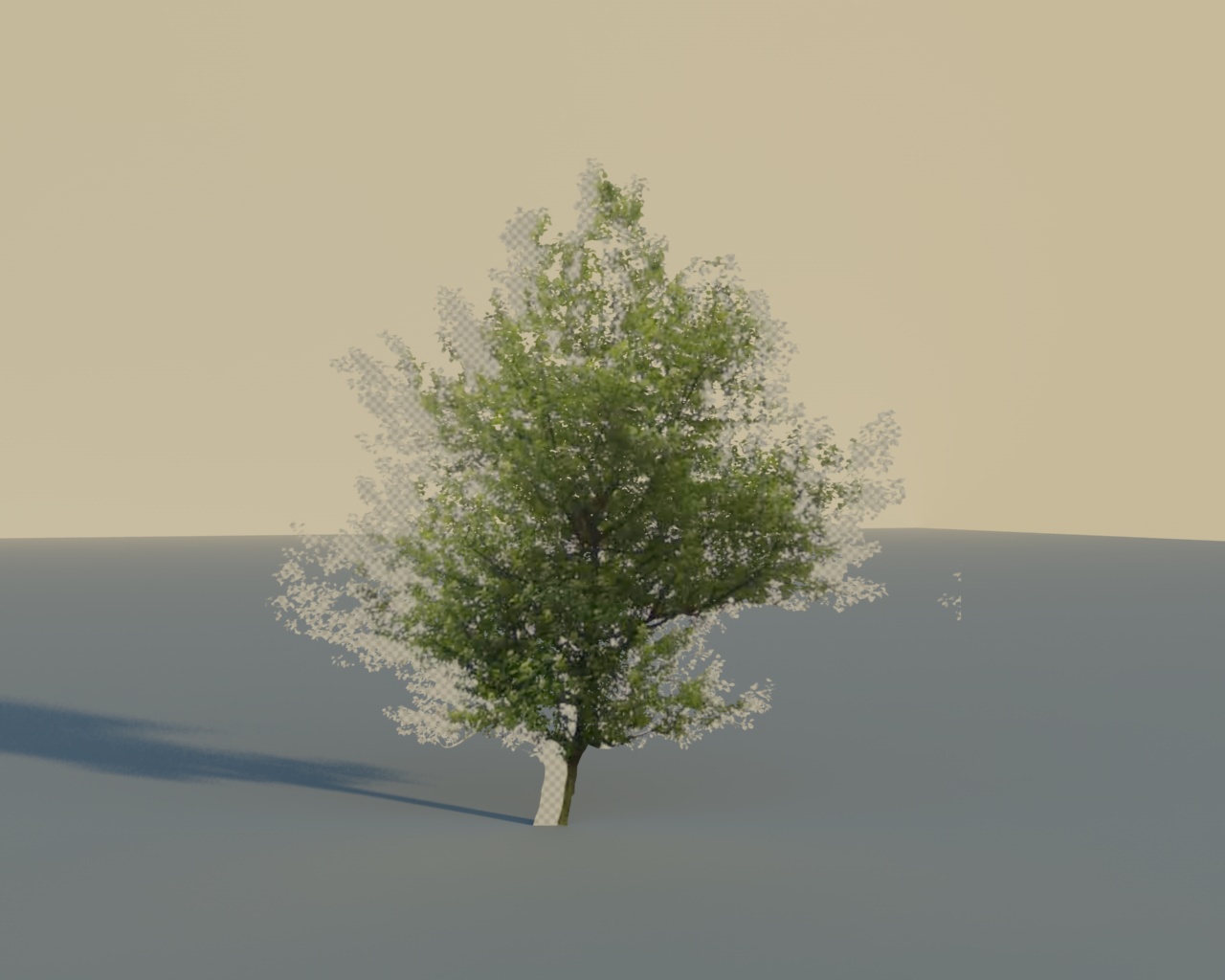

Ho fatto tutto: creato il materiale vray canale alfa e diffuse.... ma ho un problema quando vado a fare il render perchè mi resta quel bordo intorno????
aiuto!!! :( :(

Perchè l'alpha che usi non è lo stesso dell'albero che metti nel diffuse.. non vedi che sono due alberi diversi ?!
Ettore.
