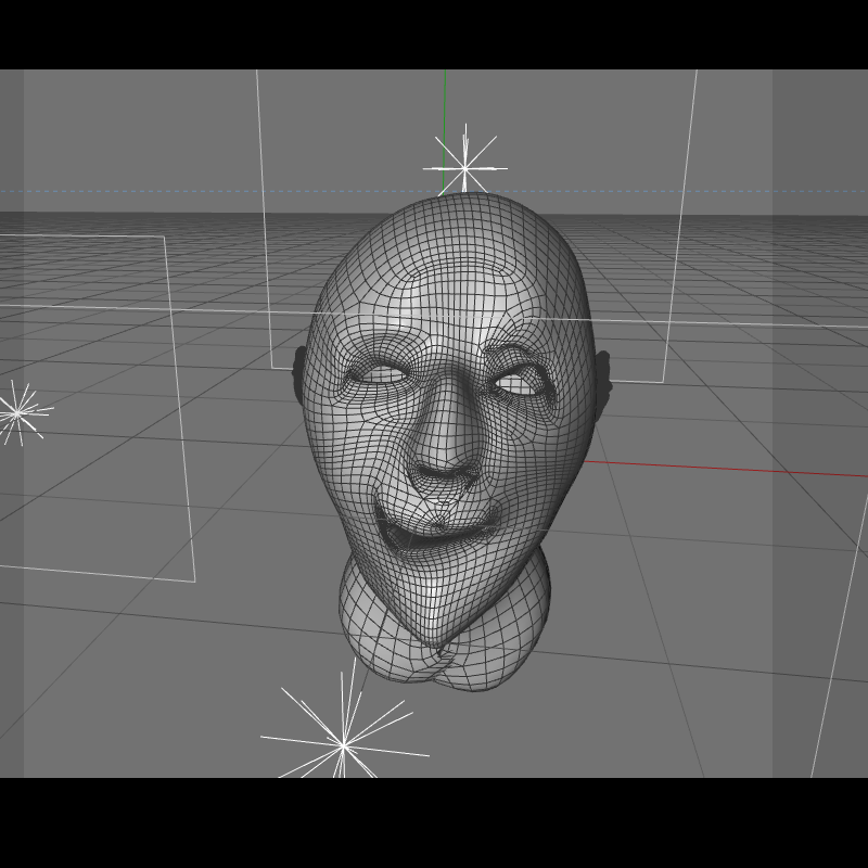

primo modello facciale
- InsanityMind
- Messaggi: 365
- Iscritto il: ven gen 16, 2009 4:55 pm

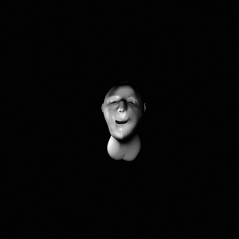

non ho voluto come al solito farlo normale del tutto, perchè mi sarei annoiato...ho provato a farlo con un'espressione interessante, tra il divertito e l'istinto omicida
sarà questo modello al quale farò per la prima volta una stesura uv e cercherò di praticare hair con i preziossissimi consigli di matcsat.
forse per cercare di farlo d'impatto l'ho storpiato un po' troppo...nn so, dite voi.
non ci sono troppi poligoni, almeno penso....
ah, quella riga sul naso è l'ombra, non è un errore di modellazione
ps: il collo è provvisorio
pps: come suddetto è la prima modellazione, sono accetti c&c ma siate clementi XDDDDD

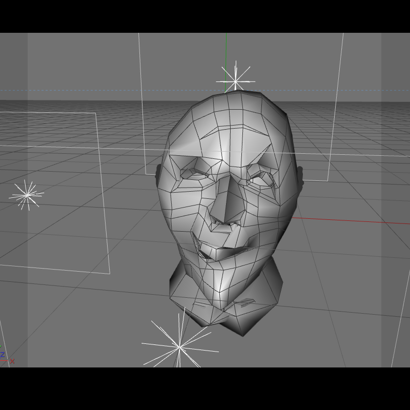

Re: primo modello facciale
Prova a rifare il lavoro partendo dal presupposto di fare un'espressione neutra e soprattutto, so che è molto figo per vedere il risultatato usare l'hipernurbs, ma quando si posta un volto per vederne la mesh e dare consigli migliori, è bene lasciare il LOWPOLY all'attenzione...
Cmq in genreale la mesh non sembra fatta male se non fosse accartocciata per l'espressione, cosa che è dovuta quasi sicuramente ad una modellazione fatta in hiper e non in low....
Sul collo occhio alla simmetria...
