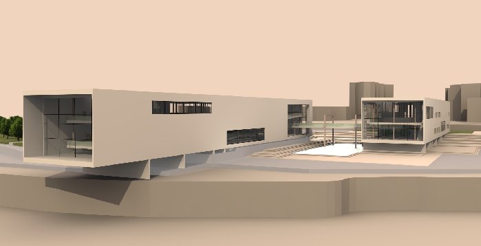

Avrei bisogno di una mano...(la scadenza del concorso è vicina)...
Come posso rendere questo Render molto più reale?????
Consigli????????
Re: realismo
dipende dall'effetto che vuoi ottenere, vedo che qui hai utilizzato materiale neutro per la quasi totalità del modello, si nota texture dell'erba e degli alberi sullo sfondo, per cui posso consigliarti o di usare un unico materiale (cartoncino bianco o balsa come faccio anche io per concorsi o studi di fattibilità) oppure se differenzi le texture crei materiali reali, erba - pietra - intonaco - acciaio - vetro etc
le strade possibili sono due secondo me
posta il sistema di illuminazione che hai usato sarà piu' facile aiutarti

Re: realismo
secondo me per ottenere un buon realismo dovresti iniziare a creare i materiali.
Es. Sotto la pensilina dei due blocchi c'è uno specchio d'acqua ?! se si non si capisce perchè il materiale non è idoneo.
Ettore.

Re: realismo
cmq grazie lo stesso!!!
Re: realismo
io ti consiglio di lavorare tipo plastico con tutti materili neutri.. oppure scaricando un materiale legno tipo balsa precotto ed usare solo quello.
Ettore.
Re: realismo
è anche un modo per distinguersi dagli altri progettisti
per cui te lo consiglio
