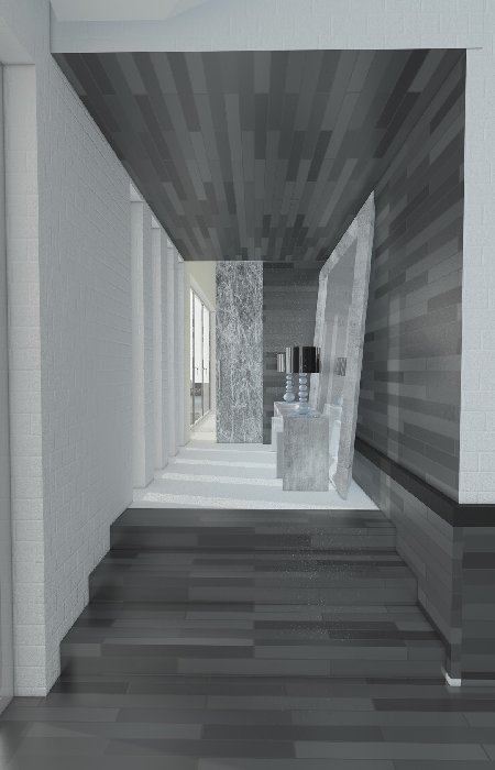

consigli e aiuti su render d'interni

Messaggio da arcnello »
devi fare delle prove
considera che le luci area devono darti una luminosità di sottofondo mentre la luce del sole è quella che teoricamente dovrebbe illuminare l'ambiente (almeno io le imposto in questo modo)
prova ad assegnare alle luci area un colore leggermente azzurro, mentre alla luce del sole un giallo/arancio, otterrai un piacevole effetto
ciao____

Messaggio da bostonjab »
Ok ragazzi,ora renderizzo con le modifiche che mi avete suggerito poi vi faccio vedere! :D

Messaggio da nexzac »
ho rivisto i parametri che hai postato all'inizio, io l'intensità primaria e secondaria le lascieri tutte 2 a 100%, in genere non le tocco mai quelle impostazioni, piuttosto se devo schiarire i rimbalzi (diffuse depth) li aumento a 3/4 e uso magari di più il color mapping...
nexzac ha scritto:ho rivisto i parametri che hai postato all'inizio, io l'intensità primaria e secondaria le lascieri tutte 2 a 100%, in genere non le tocco mai quelle impostazioni, piuttosto se devo schiarire i rimbalzi (diffuse depth) li aumento a 3/4 e uso magari di più il color mapping...
ok chiaro!ora provo,grazie ancora
Scena aggiornata, 5 luci area (infissi) 94% 10%ombre + una luce infinita 95% 100%ombre GI diffuse depht 3 1intensity 100% 2intensity150% il risultato credo si posso ancora migliorare chiedo il vostro aiuto,grazie

Messaggio da flowbox »
non capisco bene i parametri che hai postato... ma dal rendering piatto si deduce che vai un po a casaccio...
probabilmente hai impostato male le ombre... che sono chiarissime e hai anche un'eccessiva intensita secondaria...
ho visto che ti avevano consigliato nel modo corretto ma pare hai preso strade differenti...
flowbox ha scritto:non capisco bene i parametri che hai postato... ma dal rendering piatto si deduce che vai un po a casaccio...
fabrik
piu che a casaccio vado per tentativi..con etrambi le intensità della GI al 100% mi si crea no delle zone troppo buie ma proverò a ovviare questo con l'intensità delle luci area..i parametri delle ombre sono come indiacati precedentemente,quindi, luce infinita ombre area al 100% e le luci area ombre area al 10% che però ora alzerò al 100%, appena renderizzo vi mostro i risultati con questi parametri. grazie a presto

Messaggio da adri7 »
se hai photoshop dopo che hai renderizzato e la scena è troppo scura la puoi ritoccare con il comando luci/ombre.
cmq devi aumentare la densità delle ombre sono trp chiare, oppure devi diminuire la luce di rimbalzo che schiarisce trp la scena! prova e facci vedere i risultati!
