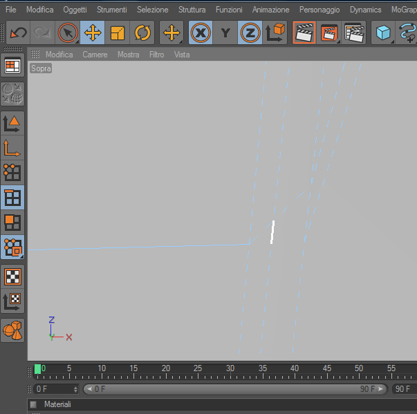

Mi sapreste dire gentilmente come si elimina un lato di un poligono?
Sto modellando il cofano di una macchina e devo eliminare il lato evidenziato nell'immagine...sono andato in modalità "lati", l'ho selezionato come si vede dall'immagine e premo "CANC" ma oltre a sparire il lato mi si crea un buco nel poligono.
Per farla semplice, se io ho un quadrato con una diagonale, mi ritrovo che il quadrato all'interno ha due poligoni a tre lati, se io volessi selezionare la diagonale e cancellarla per avere un unico poligono a 4 lati cosa devo fare per non far venire fuori un buco?

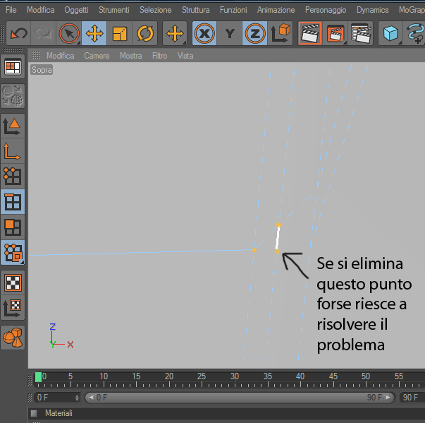

sbagli modalità.....vai su modalità punti,seleziona il punto tra le due linee ed eliminalo.... :) :) :)
dovrebbe funzionare......

dall'immagine che hai postato non si capisce molto. Per quanto riguarda l'esempio della diagonale del cubo, la puoi risolvere come ti ha detto Simon85, ma non funziona in tutte le situazioni, per cui a volte è necessario agire "a mano".
Una volta eliminato il lato in eccesso è normale che ti si crea un buco, ma puoi ricrearlo in diversi modi... puoi usare il comando "close polygon hole", oppure "create polygon" o "bridge" (li trovi nel menu Structure).
x Andream: dipende dai casi... ora nel caso specifico, come dicevo, non si riesce a capire la struttura della mesh dall'immagine, ma nell'esempio del cubo, se c'è solo una diagonale che divide in due un poligono quadrangolare, non ci sono punti da eliminare.
8-)
gli ho dato quella risposta perchè dall'immagine che ha postato bebbbo mi sembra che ci sia un punto che non gli permette di avere una linea continua ma due(guarda il mio esempio)....poi naturalmente mi potrei sbagliare dato che come hai detto te dall'immagine di bebbbo non si capisce effettivamente la struttura della mesh :) :)

Ho risolto il problema usando "dissolvi", elimina il lato lasciando comunque il poligono.
Nella foto che ho postato non si vede che sotto al lato evidenziato ce ne è uno esattamente perpendicolare e quindi il fertice inferiore non sta nel vuoto ma su un altro lato.
