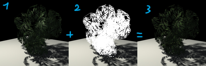

dunque... intanto se hai un albero 3d preconfezionato (tipo quelli della Dosch che ho io) il problema è la chioma
a. usa Baking Object, ricordati di disattivare le spunte Single Texture e sopratutto Keep UVs
b. anche una volta ottenuta la texture [1] resta il problema dell'alpha, io lo risolvo ri-calcolando il baking ma con un materiale con luminanza bianca 100% [2] e applicando la texture a base bianca coma alpha al nuovo materiale creato da C4D per il nuovo oggetto [3]
ciaociao,
Ros
primier
Messaggi: 923
Iscritto il: mar giu 17, 2008 10:46 am
Località: Primiero -Trentino
Re: Bake Object (fissa oggetto)
Messaggio da primier »
Ok adesso mi è più chiara tutta l'operazione!! :)
grazie mille parlmc, molto gentile!! :yea
